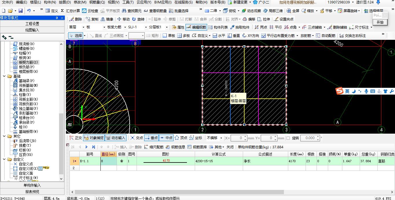

    1、樓板受力筋為C8-200雙層雙向的,軟件提示 附加鋼筋C10-200(按受力底筋定義的)與c8-200底筋重疊,怎么辦?
    附加鋼筋

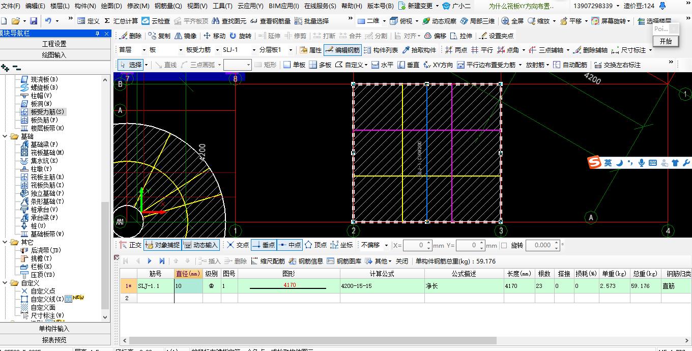

  • 你好;應該不會出現這種情況,c10@200,應該點單板,點垂直布置,試試。雙層雙向答疑解惑
    2017-02-08 17:47:32
  • c10-200是負筋嗎
    2017-02-08 18:05:40
  • 你這問題與昨天是相同的,解釋還是相同的內容:
    1、分別定義負筋、板受力筋底筋布置,軟件是不會提示重疊的啊,也符合設計要求的計算。
    2、就是板受力筋底筋,設計標注的底筋兩端是帶45度的彎折,面部是帶90度的彎折(也包括跨板受力筋、負筋)。
