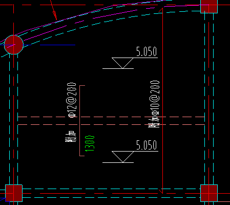

    1、下圖中的附加鋼筋(c10-200)按什么來定義比較合適呢?(跨板受力筋或板負筋?)
    2、左右標注 的尺寸該設置為多少?
    左右標注
    應按受力底筋布置最好,不用設置長度,按多板單向布置。
    2017-02-08 11:09:59
  • 1、下圖中的附加鋼筋(c10-200)按負筋來定義比較合適。
    2、左右標注 的尺寸該設置為1300,標注的就是1300.
    2017-02-08 11:05:47
  • 按板受力筋布置。這是正筋,不是負筋。不需要設置左右長度。多板單向布置。
    2017-02-08 11:23:50
  • 附加鋼筋(c10-200)定義負筋,按梁布置。
