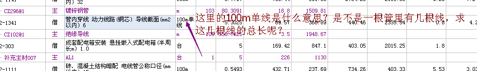

  • 導線長度問題
    導線

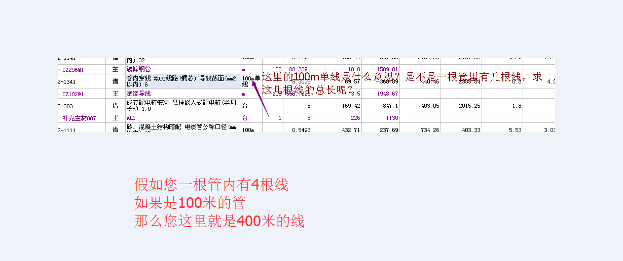

  • 是一根線的長度。如果管100米長,管里穿3根線,工程量就是100*3=300米。
    2017-01-18 09:45:51
  • 長度問題
    2017-01-18 10:49:13
  • 這里 100米是定額計量單位,定額后的基價就是100米施工包含的人工、材料、機械的費用,這里是指管內穿線,也就是單根線的長度,也就是不論管內是2根、3根、4根,計算工程量都按長度乘以線的根數
    2017-01-18 10:58:35
