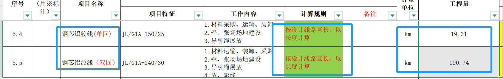

  • 輸電線路,單回、雙回線路,導(dǎo)線長度是多少?
    如下圖,輸電線路,按設(shè)計(jì)線路亙長計(jì)算工程量,請教高手:亙長的意思 是指線路長度還是導(dǎo)線長度?即:計(jì)算導(dǎo)線材料用量時(shí),單回和雙回是不是應(yīng)該乘3或乘6?
    導(dǎo)線材料
  • 恒長;按設(shè)計(jì)的線路長度計(jì)算。(導(dǎo)線長度在子目內(nèi)體現(xiàn);電線1018‰  ,電纜1010‰)
    電纜;雙回路工程量乘以(2),單回路乘以(1)
    電線;雙回路工程量乘以(6),單回路乘以(3)

  • 高壓的話是單3 雙6
