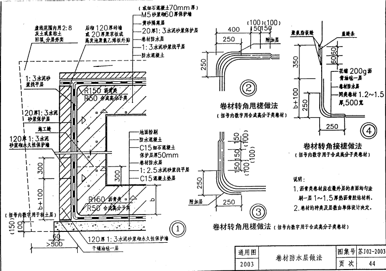

    1.地下室外墻卷材上翻至地下室頂板覆土部分一般按多長考慮,還有對于立面卷材,定額計算規則并沒有說明要計算翻邊長度,但實際施工一般都是做的,該如何抉擇;2.出屋面設備基礎、機房及女兒墻屋面卷材一般上翻多少?謝謝
    地下室外墻防水與頂板頂面的防水沒有上翻的工程量需要計算的,外墻算到頂板頂標高,頂板算到外墻外側就可以,在陽角處每邊250的附加層不需要計算工程量,定額內是包括陰陽角附加層的

    1. 地下室外墻卷材上翻至地下室頂板覆土部分一般按多長考慮,還有對于立面卷材,定額計算規則并沒有說明要計算翻邊長度,但實際施工一般都是做的,該如何抉擇;
      【外墻的卷材計算到地下室的頂板標高就可以的,也就是從基礎底標高計算到板頂標高,不需要考慮同頂面和基礎底面的搭接的,搭接部分在定額中包含了】

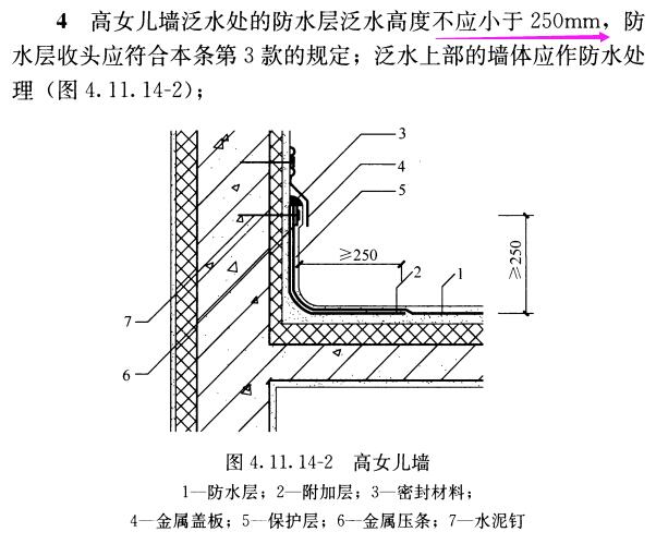

    2. 出屋面設備基礎、機房及女兒墻屋面卷材一般上翻多少?謝謝
      【沒有設計說明的時候,一般都是按250考慮計算的】
      《屋面工程技術規范》GB50345-2012

  • 你好:1.地下室外墻卷材上翻至地下室頂板覆土部分一般按多長考慮,還有對于立面卷材,定額計算規則并沒有說明要計算翻邊長度,但實際施工一般都是做的,該如何抉擇;【GB50208--2011地下室防水工程質量驗收規范,4.3.18采用外防外貼法鋪貼卷材時,應先鋪平面,后鋪立面,平面卷材應鋪貼至立面主體結構施工縫處,交接處應交叉搭接,搭接寬度高聚物改性瀝青類卷材應為150mm,合成高分子類卷材應為100mm,且上層卷材應蓋過下層卷材】                                                                                               2.出屋面設備基礎、機房及女兒墻屋面卷材一般上翻多少?【GB50207--2012屋面工程質量驗收規范6.2.14,女兒墻和山墻,伸出屋面管道泛水高度不應小于250mm
