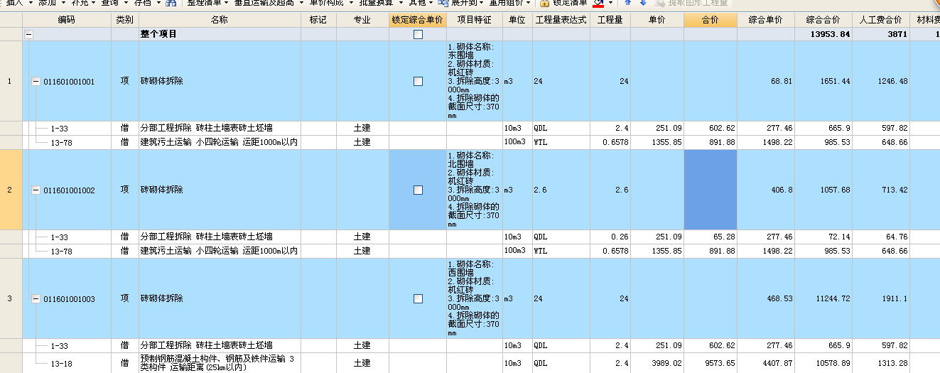

  • 清單項與工程量相同,綜合單價怎么不一樣呢,而且相差太大

  • 你好:看一下單價構成設置。

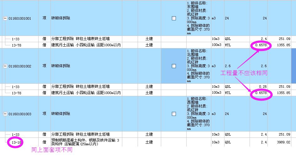

  • 看看套的額定額子目是否一樣,材料單價是否一樣?
    2017-01-07 10:24:26
  • 第一項和第二項中的13-78的工程量都設置為QDL
    第三項中的13-18子目改為13-78子目,工程量為QDL這樣你的單價就會是相同的了
