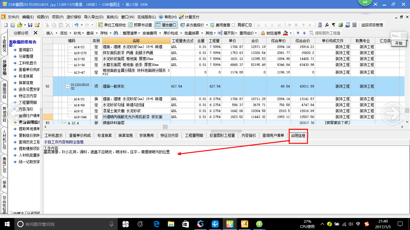

  • 你好:什么情況下套A16-168  什么情況下套A16-169呢,你分別套一下定額,看一下定額的說明信息。廣東2010定額
    2017-01-05 21:38:18
  • 答:一般是看設計圖要求而定義的,如果設計油氟碳漆的,套168。如果設計是噴的,套169。如果是兩遍的,軟件會彈出選擇遍數對話框,讓你輸入的。噴一般是舊返新時采用的。
