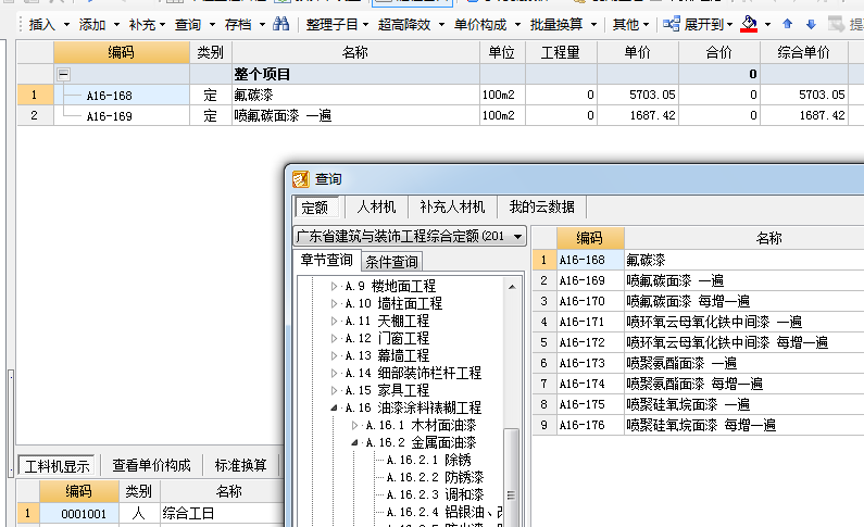

  • 廣東2010定額中有A16-168 和A16-169 氟碳漆與噴氟碳漆兩個定額有什么區別
    廣東2010定額中有A16-168 和A16-169 氟碳漆與噴氟碳漆兩個定額,那請問一下什么情況下套A16-168  什么情況下套A16-169呢?
  • 一般情況下套A16-168 ,設計要求只刷一遍或者兩遍情況下套A16-169。
    2017-01-05 21:35:33
  • A16-169是只刷一遍,A16-168是正常的刷漆,滿足規范的驗收要求。“小老百姓”還真希望對異地定額規則的解釋要慎重,否則說重點就是明眼人在說瞎話了。
    廣東2010定額
    2017-01-05 21:43:07
  • 如果只是刷漆遍數的問題  那么人工消耗量相差為何如此懸殊,同時,一個工料機有空壓機,一個沒有  怎么理解呢?
    2017-01-05 21:52:10
