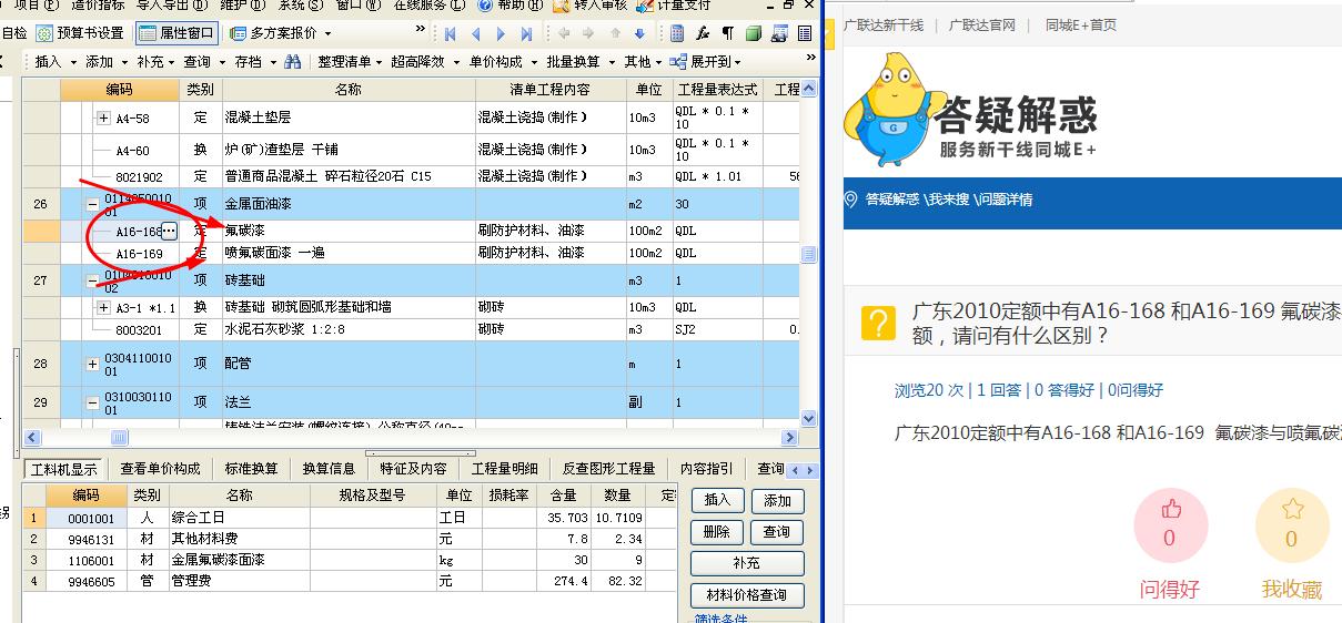

  • 廣東2010定額中有A16-168 和A16-169 氟碳漆與噴氟碳漆兩個定額,請問有什么區別?
  • 廣東2010定額中有A16-168 和A16-169 氟碳漆與噴氟碳漆兩個定額的區別,前者是涂刷直接三遍成活,后者是噴涂一遍或者增加一遍。
    2017-01-05 20:35:04
  • 答:個人認為是,168是一底兩面綜合定額的,是油漆(掃漆、涂漆)工藝。169是單噴的一遍。
    廣東2010定額
    2017-01-05 20:44:41
  • 前者是涂刷直接三遍成活,后者是噴涂一遍或者增加一遍?那請問一下什么情況下套A16-168  什么情況下套A16-169呢?
