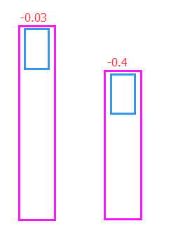

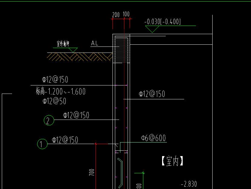

    圖紙標注的意思是不是-0.03和-0.40位置均布置暗梁啊暗梁
  • 你好:-0.03和-0.40位置均布置暗梁。
    2016-12-31 19:59:15

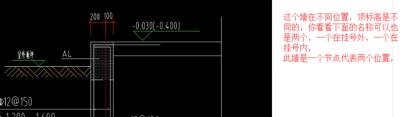

  • 不是的,應該是說在不同的部位的頂標高不同的,你要對照板的標高來確定的
    2016-12-31 19:59:54
  • 圖紙標注的意思是-0.03和-0.40不同位置,不同標高均布置暗梁。
