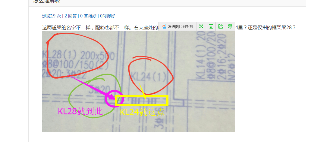

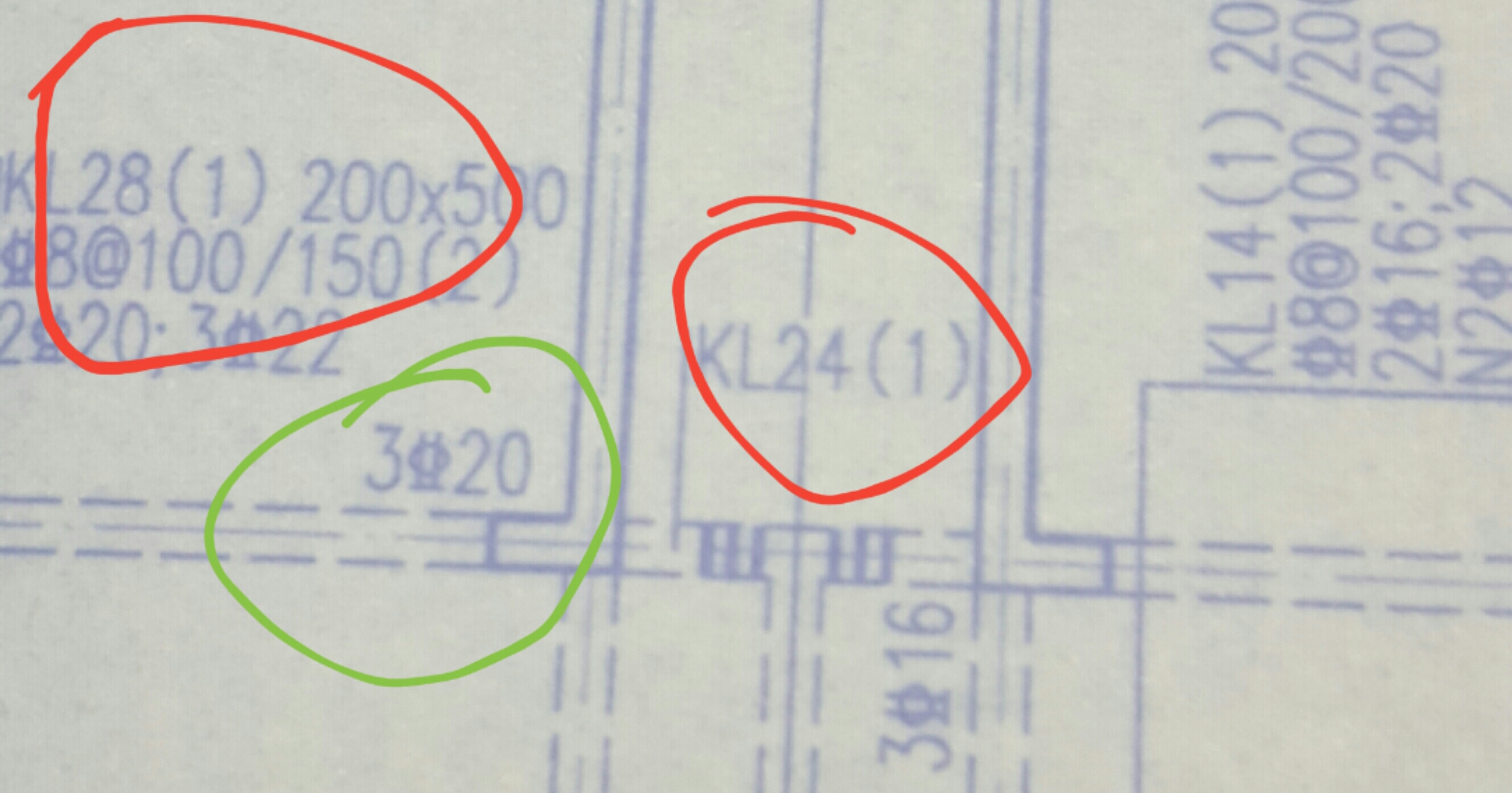

    這兩道梁的名字不一樣,配筋也都不一樣。右支座處的原位標注3C20,是否還要延伸到KL24里?還是僅指的框架梁28?原位標注
    這是兩道梁的,您的KL28的右支座鋼筋,不深入到KL24的
    延伸

  • 這兩道梁的名字不一樣,配筋也都不一樣。右支座處的原位標注3C20,不要延伸到KL24里,那僅指的框架梁28.
    2016-12-07 17:38:27
  • 這個支座筋不過來,是錨固處理的。
    2016-12-07 17:42:50
  • 你好:雖然圖紙里是兩種編號的梁,但還要看一下說明里有沒有要求,不同梁號配筋相同時,拉通處理。我們遇到的連梁、暗梁和框架梁配筋相同時,要連續(xù)拉通處理。所以說光看這個圖片不能準確說出正確的答案。
