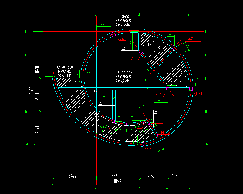

  • 老師 你好 我現(xiàn)在遇到一個不規(guī)則圓形的建筑圖 現(xiàn)在我要算他的建筑面積 應(yīng)該怎么算
    對于這種圖  我應(yīng)該怎么計算他的建筑面積呢
    不規(guī)則
    建筑面積

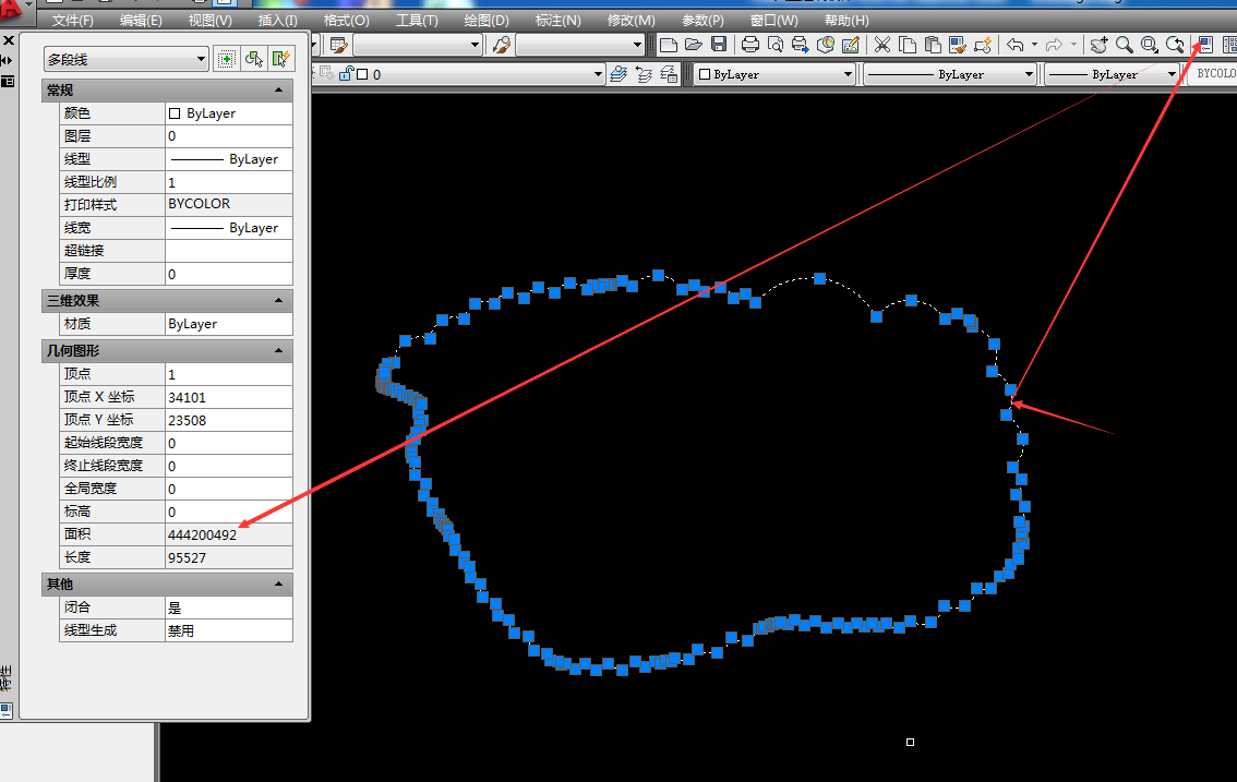

    在CAD中,用PL命令將要計算面積的區(qū)域封閉起來,然后查看特性就可以看出面積來。小數(shù)點在向左數(shù)第6位置。即444.2平方

    要么在CAD上直接把外圍圈起來看一下面積是多少,要么在算量軟件中,把外圈導(dǎo)成墻,然后把墻連接起來,再點布建筑面積計算出來

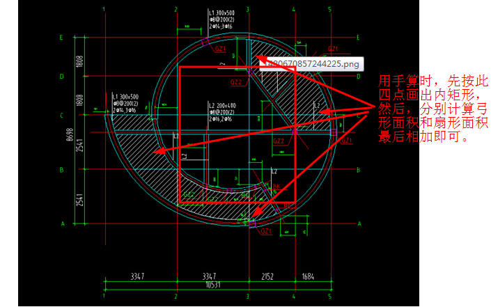

  •  我現(xiàn)在遇到一個不規(guī)則圓形的建筑圖 現(xiàn)在我要算他的建筑面積 應(yīng)該怎么算
    可以在CAD圖中用測量面積的方法進(jìn)行圍點測出,還可以按圓內(nèi)接矩形,然后再分別計算弓形面積,扇形面積,廣聯(lián)達(dá)服務(wù)新干線最后加起來來處理。
