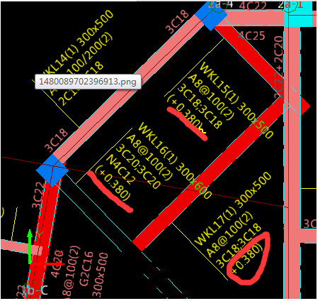

  • 請(qǐng)教大家這個(gè)問(wèn)題!
    施工中這個(gè)0.38如果說(shuō)是高出結(jié)構(gòu)面38cm的話,那梁的層頂標(biāo)高不就是層頂標(biāo)高+0.38嗎?那這個(gè)跟板的頂標(biāo)高不是一個(gè)標(biāo)高了,實(shí)際施工中是不是不合理?

    定義梁的屬性是,梁頂標(biāo)高就在層頂標(biāo)高厚棉輸入+0.38,就是層頂標(biāo)高+0.38m了,你試試看。
    這樣的標(biāo)注多的很,不能說(shuō)不合理,這就叫做上翻梁,是設(shè)計(jì)的需要。
    上翻梁在屋面比較常見(jiàn)。
    2016-11-26 08:44:00
  • 你看看你結(jié)構(gòu)圖紙上的板鋼筋圖,此處的標(biāo)高是多少
    如果板不隨著梁的話,也是存在的,實(shí)際施工是在梁的內(nèi)側(cè)吊起來(lái)模板再澆筑
    你曉得,還有上翻梁呢
    2016-11-26 08:44:46
  • 房建中下翻梁常見(jiàn),但上翻梁也是存在的。
