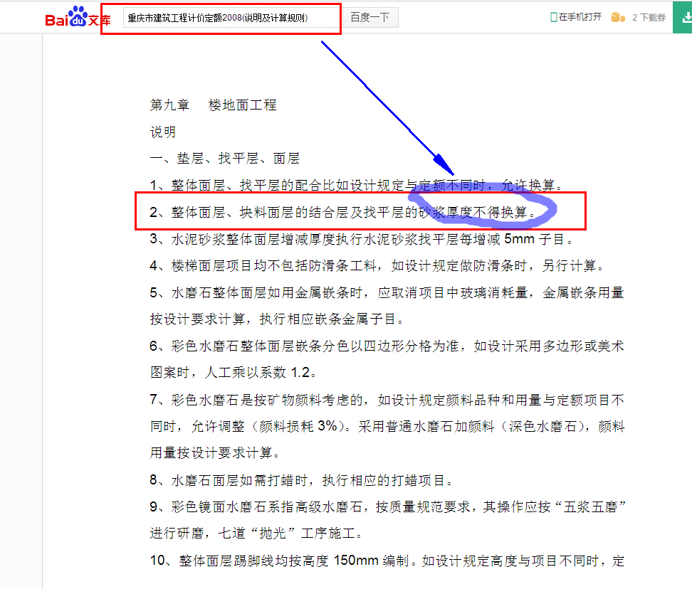

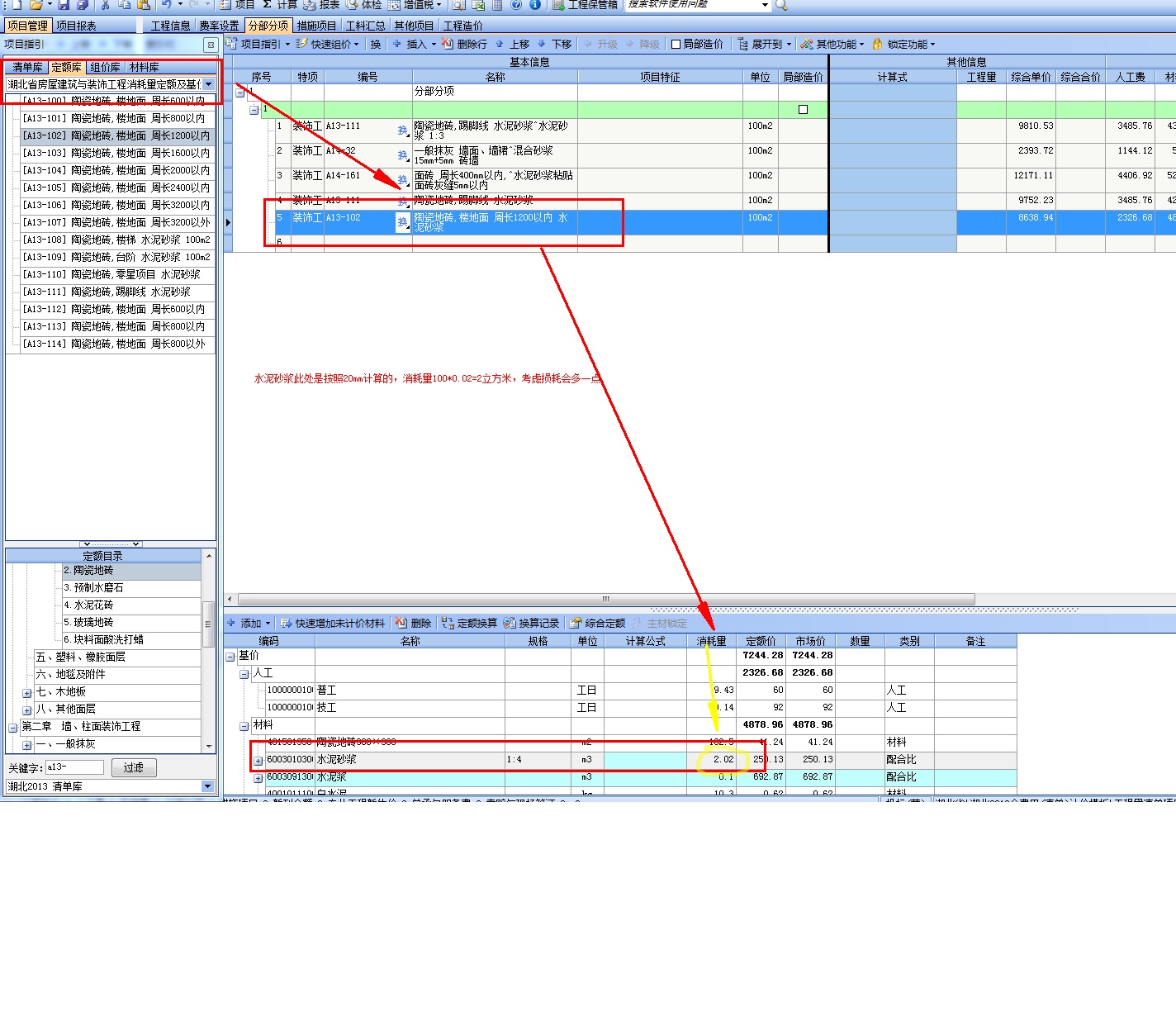

  • 塊料面(地磚、墻磚、透水磚)層下的找平層能計(jì)算嗎?
    如果的能計(jì)算厚度是否能換算;定額編厚度是按多少編的
我來(lái)答  邀請(qǐng)別人來(lái)回答
 提醒提問(wèn)者
  • 你好:定額是按20mm厚編制的
    2016-11-24 09:16:26
  • 建議最好通過(guò)定額含量算下,或看定額說(shuō)明我們這里30mm編制。 如果實(shí)際施工厚度與定額不同可以換算。
    2016-11-24 09:24:23
  • 塊料
    根據(jù)重慶計(jì)算規(guī)則,是不可以換算的找平層
    2016-11-24 09:26:39
