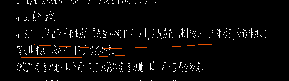

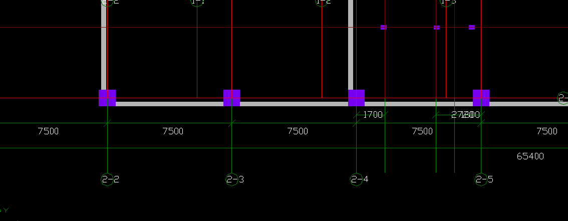

  • ①我用自動(dòng)生成構(gòu)造柱,選擇整樓生成,發(fā)現(xiàn)沒(méi)有圖元;②地坪下指的是正負(fù)零以下還是基礎(chǔ)到上一層間隔。
    一二圖構(gòu)造柱;三圖問(wèn)題二 地坪下指的是???基礎(chǔ)到上一層插筋部分嗎? 上面都是負(fù)層 負(fù)一二層。畫(huà)的墻還是說(shuō)只在負(fù)二使用標(biāo)準(zhǔn)磚,負(fù)一都是用頁(yè)巖空心磚 ,謝謝整樓生成生成構(gòu)造柱答疑解惑

    沒(méi)有生成構(gòu)造柱是因?yàn)槟愕膲L制的是剪力墻,剪力墻上是不布置構(gòu)造柱的
    地坪以下就是室內(nèi)地面(地下室地面)以下的基礎(chǔ)部分,這個(gè)說(shuō)明就是說(shuō)的基礎(chǔ)部分使用實(shí)心磚砌筑,基礎(chǔ)以上都是使用空心磚砌筑

  • 地坪下指的是指地面以下,沒(méi)有地下室的就是正負(fù)零以下。
