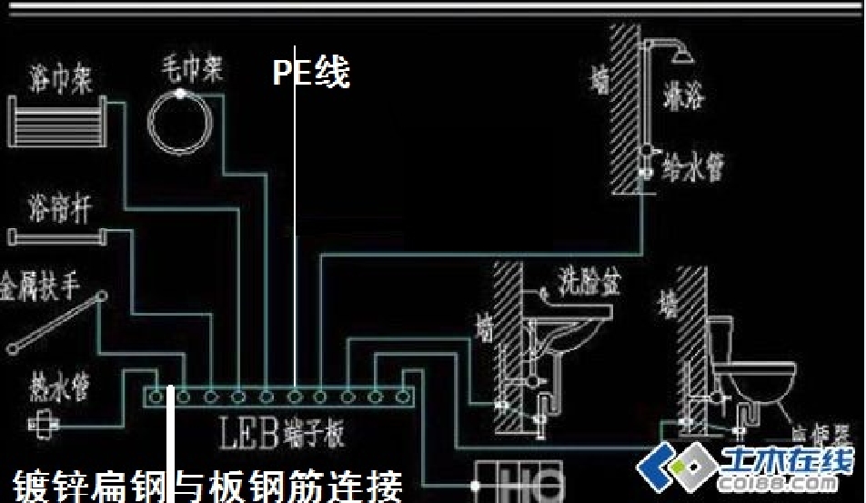

    1、高潮建筑衛生間衛生器具接地的工程量怎么計算?圖紙都是給的參照圖集施工,沒有接地線的長度,線纜的長度該怎么計算? 2、衛生間的接地線工程量應該算什么線?是電線敷設還是母線?
  • 一般做法是是從衛生間內鋼筋引出25*4扁鐵,在墻體高度30公分設置局部等電位箱,扁鐵與箱內連接,具體的線纜很少敷設,那只是圖集做法,并不需考慮工程量,一般是住戶安裝電器后自行引至等電位箱
    2016-10-24 16:14:50
  • 衛生間局部等電位:將衛生間內的金屬構件與LEB端子板連成通路,即為等電位。LEB端子板一般采用用熱鍍鋅扁鋼,放置在端子箱內。衛生間局部等電位清單按臺或塊計。連成通路的跨接導線按米計算。
    衛生間局部等電位焊接只有一處,也就是在端子箱處扁鋼與板鋼筋焊接,是先將局部連城一片(連接至端子箱內),跨接處是按米計算,一個衛生間根據實際計算要連接幾根接地線。
