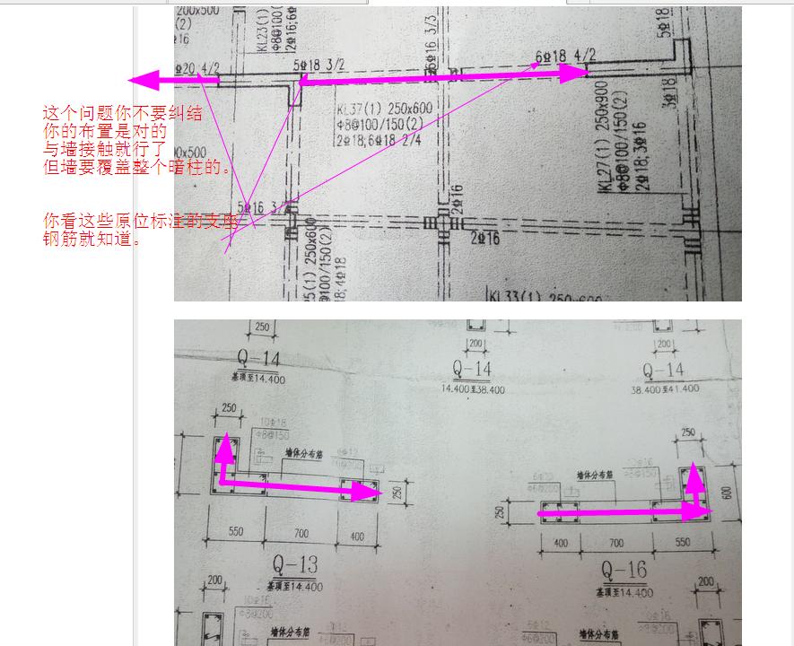

    廣聯達GGJ畫梁時是應該畫到端柱截止還是應該穿過端柱及剪力墻后與梁相交?查看鋼筋三維時對剪力墻鋼筋有影響。(梁的原位標注注寫位置為端柱內側,所以個人暫時畫的是到端柱位置截止)
    短肢剪力墻
    端柱

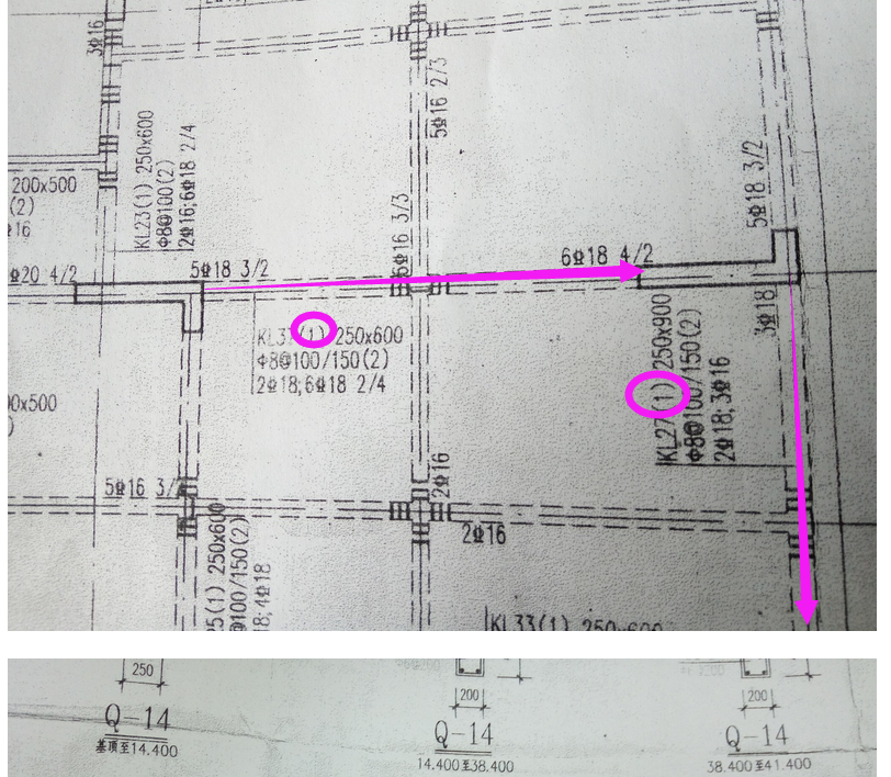

  • 梁繪制到端柱就可以的
    不應該繪制到剪力墻的
    但是如果您是多跨梁,是跨剪力墻的設計要求,就需要您貫穿,
    但是如果是端跨的梁,就不需要覆蓋剪力墻的
