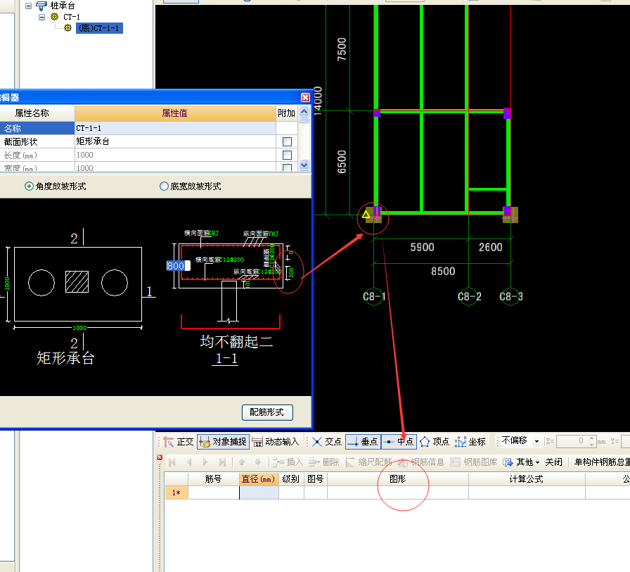

    我畫的承臺鋼筋有彎勾的,應用的同名的承臺就沒有彎勾了,為什么? 還有就是應用到同名承臺后,開始還有鋼筋量,但是過一下就沒有鋼筋量了

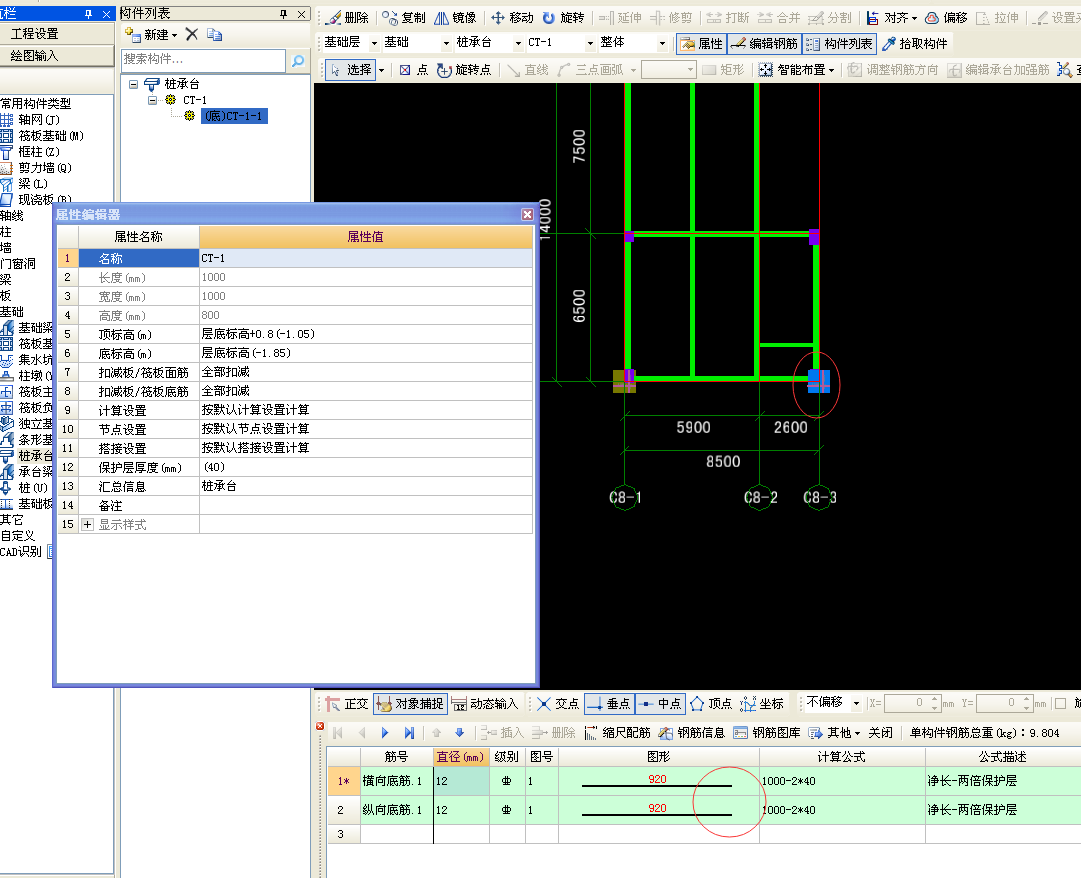

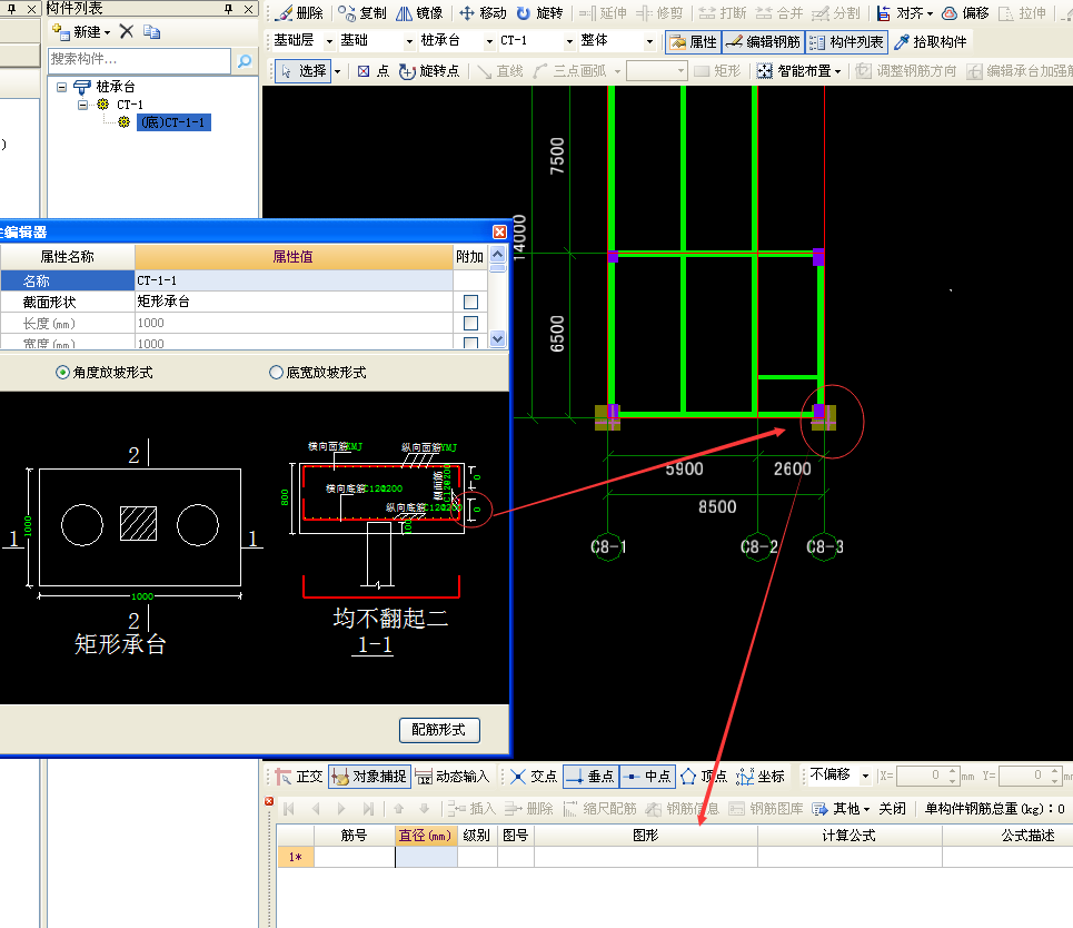

    如果說是同一種名稱的承臺,那么就是要屬性中設置不同,如圖片1設置沒有彎折,計算的結果就是圖片2;另外圖片3設置沒有彎折,計算的結果就是圖片4。這樣的話就要對不正確的刪除后,重新布置才行。
