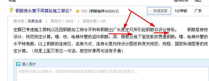

  • 鋼筋接頭要不用算給施工單位?
    定額已考慮施工損耗以及因鋼筋加工綜合開料和鋼筋出廠長度定尺所引起鋼筋非設計接駁。 鋼筋搭接按設計、規范規定計算。墻、柱、電梯井壁的豎向鋼筋;梁、樓板及地下室底板的貫通鋼筋;墻、電梯井壁的水平轉角筋,以上鋼筋的連接區、連接方式、連接長度均按設計圖紙和有關規范、規程、國家標準圖冊的規定計算。(但是上面又有這一句話,感覺好像兩句話有矛盾)

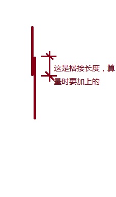

    答:出廠定尺是12米,梁是15米,要搭接。這一搭接含在定額中。還有就是通長鋼筋的搭接。除此之外的,架立筋與支座負筋的搭接,每層柱的搭接,是設計圖中要求的,要計算。
    [[[設計圖大樣中的柱表,是每層柱,下端加密箍,上端加密筋,中部非加密區,是設計要求,所以是設計搭接,要計算]]]
    [[2.8米層高你可以不搭接,但可以計算工程量,省點鋼筋,省錢,但增加施工難度,不能辦簽證,]]]
    [[[一般樓高是3.2-3.5米左右的,老板有時為了省錢,縱筋為兩層,7米左右,箍筋是每層加密一次,上下部的,不搭接也要加密的,但省搭接長度,柱混凝土施工時,增加難度,補一點費用給班組,結果還省些錢]]]

  • 不矛盾。
    前者說的是因為鋼筋定尺長度引起的搭接因素,而后者是設計需要、規范規定的必要的搭接數據呀,是兩個不同的概念。
    不一回事呀,設計要求的搭接是硬指標,鋼筋定尺長度的搭接是可有可無的。
    比如梁的支座筋與架立筋的搭接,是圖紙的要求,必須要搭接處理,這部分長度就必須計算。
    比如30m長梁的通長筋可以直通過去,但鋼筋定尺長度只有12m,這樣中間就需要有搭接處理,這樣的搭接因素,在定額單價中已經綜合考慮過了,所以不能在計算這部分的搭接長度了。
    是的。
    柱子每層一個搭接是設計需要計算的,但層高高于鋼筋定尺的中間搭接不能計算。
    2016-09-06 14:23:21
  • (定額已考慮施工損耗以及因鋼筋加工綜合開料和鋼筋出廠長度定尺所引起鋼筋非設計接駁)這是損耗,沒使用在工程上,也是不需要計算的部分,定額會自動加上的。( 鋼筋搭接按設計、規范規定計算。墻、柱、電梯井壁的豎向鋼筋;梁、樓板及地下室底板的貫通鋼筋;墻、電梯井壁的水平轉角筋,以上鋼筋的連接區、連接方式、連接長度均按設計圖紙和有關規范、規程、國家標準圖冊的規定計算)這是搭接,施工時必須實施;
    定尺
    2016-09-06 14:32:28
  • 鋼筋接頭 不用算 定額已考慮施工損耗以及因鋼筋加工綜合開料和鋼筋出廠長度定尺所引起鋼筋非設計接駁。 鋼筋搭接按設計、規范規定計算。墻、柱、電梯井壁的豎向鋼筋;梁、樓板及地下室底板的貫通鋼筋;墻、電梯井壁的水平轉角筋,以上鋼筋的連接區、連接方式、連接長度均按設計圖紙和有關規范、規程、國家標準圖冊的規定計算。這并不矛盾的。
    2016-09-06 14:18:04
  • 簡單的講鋼筋接頭應該算給施工單位的,因為定額規定與實際施工均有接頭的。
    2016-09-06 14:27:58
  • 設計要求搭接的部位需計算搭接長度,“鋼筋搭接按設計、規范規定計算。墻、柱、電梯井壁的豎向鋼筋;梁、樓板及地下室底板的貫通鋼筋;墻、電梯井壁的水平轉角筋,以上鋼筋的連接區、連接方式、連接長度均按設計圖紙和有關規范、規程、國家標準圖冊的規定計算”。設計未注明搭接部位不計算搭接長度“非設計接駁”。 關鍵語:設計搭接與非設計搭接。
