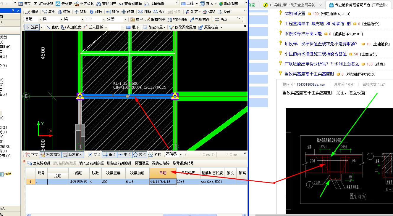

    當(dāng)次梁高度高于主梁高度時(shí),如圖,怎么設(shè)置
    次梁
我來(lái)答 收藏  舉報(bào)
    答;按正常布置后,原位標(biāo)注,輸入45度角的吊,和加密箍筋。然后匯總計(jì)算。編輯鋼筋,修改錨固長(zhǎng)度為L(zhǎng)a。再增加90度角的吊筋,然后鎖定。

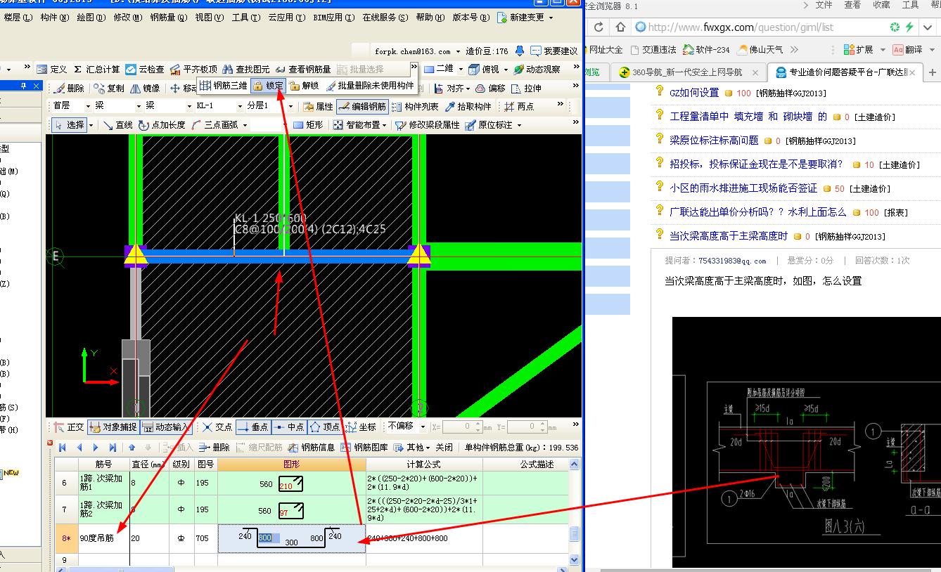

  • 你好:在主梁與次梁相交處附加吊筋(90度),然后修改次梁的底筋錨固長(zhǎng)度。
    2016-09-01 11:12:44
  •   當(dāng)次梁高度高于主梁高度時(shí),如圖,可以分別定義主梁、次梁,然后先畫次梁再畫主梁就行了。
