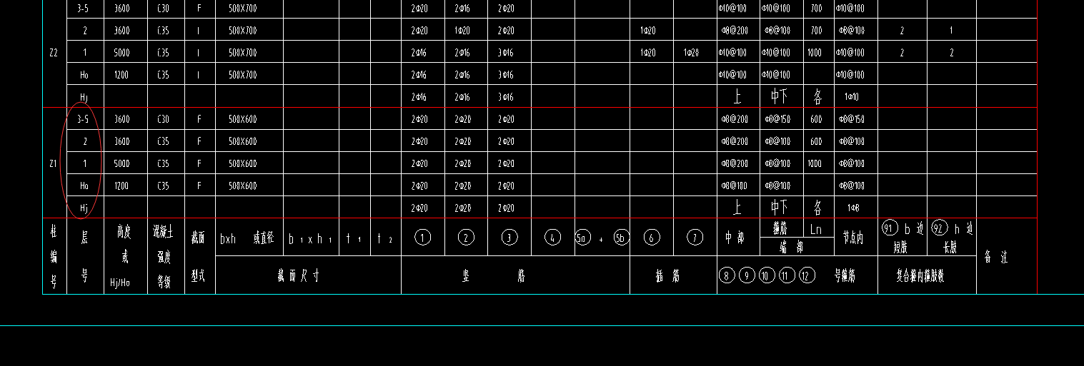

  • 請問柱表中的柱子標高后面還有一個括號標高是什么意思?
    柱表中的柱子標高后面還有一個括號標高是同名稱柱在不同位置還有不同標高的柱的意思.

  • 答:看一看,這根柱在平面圖中,是不是存在相同配筋,但標高不同的。

  • 類似問題最好是要截有相應的圖片,這樣才方便對應的解釋,不同的設計院它會有不同的標注方式,不同人也是會不一樣,總不能去用猜測的方式去解釋吧。
    柱表

  • 不同標高柱子的鋼筋信息是不一樣的
