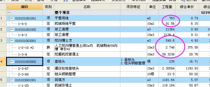

    請問在清單計價中,挖土方的清單量是不放坡不留工作面,定額工程量是及放坡又留工作面,那在編制清單組價時,填寫清單量與定額量,不同的量計價不就亂套了???
    在清單計價中,是按基礎墊層底面積乘上相應的挖土深度來計算工程量,定額工程量是按土質及基礎類型有放坡及工作面,填寫清單與定額量,不同的量計價不會亂套的,在組價時,首先按定額計算出的工程量乘上對應的定額子目中的價格,計算出總價,然后把總價除清單量,就是該基礎構件的清單價.
    2016-08-20 18:31:55
  • 不會亂套啊,就是這樣計價的,清單填寫清單工程量,定額填寫定額工程量,這樣情況很多的,比如場地平整的工程量清單和定額就是不同的
    清單組價
    2016-08-20 18:18:32
  • 清單的數量按清單計量規則計算,定額數量按定額中的計量規則計算。這樣想問題就很清晰了。
    2016-08-22 08:17:41
  • 將用清單計算規則計算的工程量填入清單,將用定額計算規則計算的工程量填入定額,不應該亂套的。
