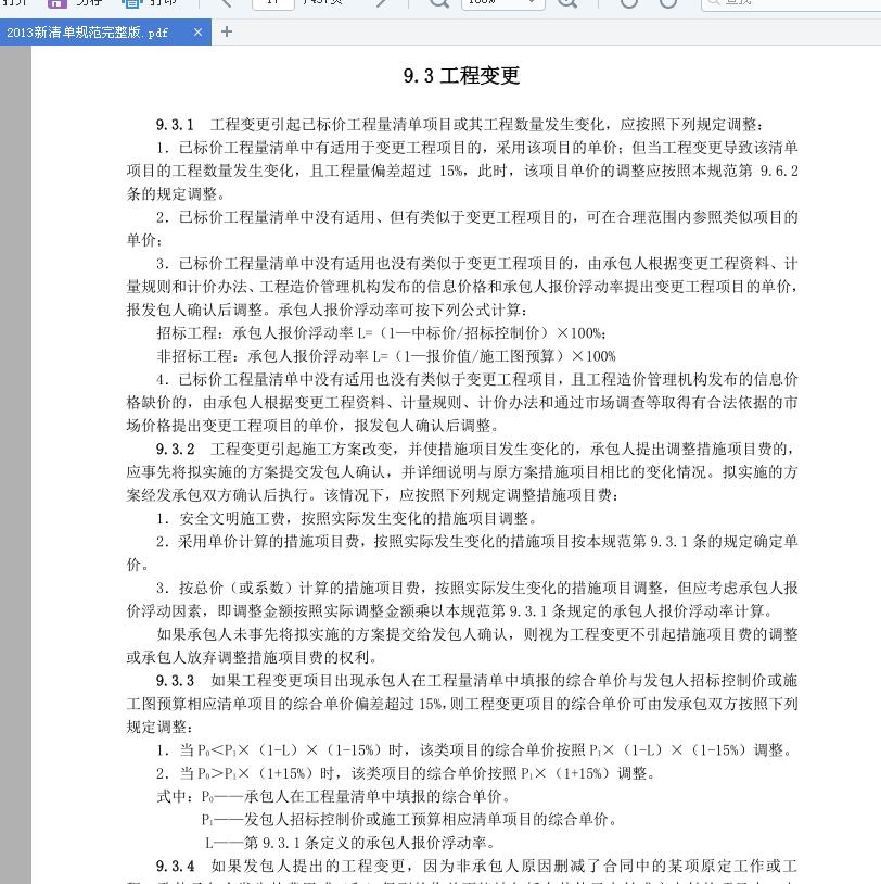

    如果工程發生重大變更,或者方案調整,或者設計變更達到百分之幾十,對清單單價要求重新組價的一些說法是在什么規范上明確規定的
    清單計價規費就有的
    設計變更
    2016-07-30 08:32:35
  • 如果工程發生重大變更,或者方案調整,或者設計變更達到百分之幾十,對清單單價要求重新組價的一些說法是在什么規范上明確規定的
    就是清單計價規范上就說明啊,這時候可以重新組價的啊,工程量變化超過15%就可以重新組價了,但是具體要看合同怎么約定的,合同有約定依照合同,合同沒有約定才依據清單規范
    2016-07-30 08:37:56
  • 根據合同不同性質決定,如果是單價合同的話,工作量按實計算,單價如果原投標中有,按原來的投標價格執行,如果有相似的參照執行,如果沒有的有施工單位提出,業主審核的原則
