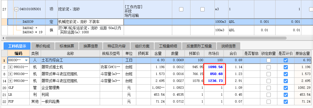

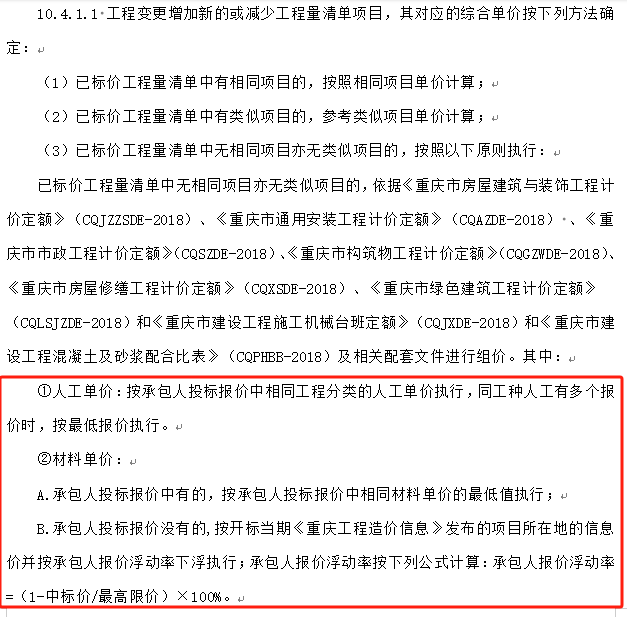

  • 新手請教,合同變更估價原則中重新組價的項目沒有明確機械單價怎么確定
    合同清單
    單價
    那我新增組價的項目怎么調(diào)機械費呢,比如原合同清單某一項的機械費市場價如上圖,那么我新增組價用到同樣的機械是否也可以調(diào)成上圖一樣的金額。新手機械費這一塊沒搞明白,望賜教,非常感謝。
    你可以按+號點開機械費用的組成,機械的費用一般能調(diào)的只有柴油價格。
    2024-11-20 11:36:07
  • 機械費也是根據(jù)其它材料來的,其它材料價對合同調(diào)整就好
    2024-11-20 11:37:06
