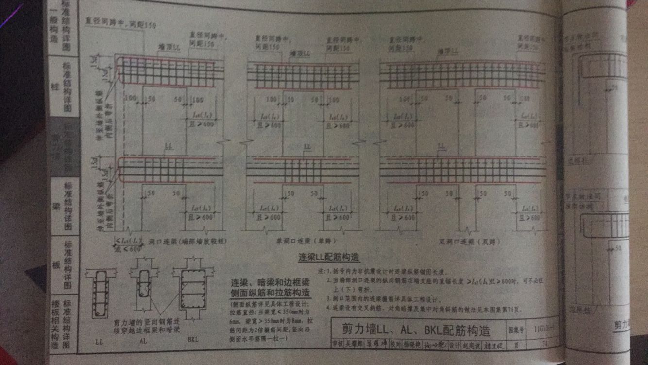

  • 請問老師如圖LL1,實際施工下料長度是多少?
    在和施工單位對量的過程中,對方提出此LL按圖集施工,長度為c-k軸,而不是圖示的F~H軸。 請問各位老師,LL在實際施工中的做法。
    下料長度
  • 對量
    你好:LL梁的長度為F---H軸線,就是連梁凈跨度加2max(Lae,600),  L=凈跨+2MAX(Lae,600)

  • 您這個就是洞口上方的連梁的
    就是洞口的位置
    2016-07-28 15:30:15
  • 你那就是剪力墻之間的連梁,鋼筋長度就是洞口的長度+2側的錨固長度即可
    2016-07-28 16:25:57
