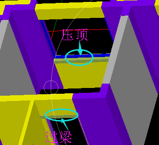

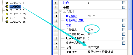

    你好:窗臺壓頂和過梁應該在圖形里畫還是鋼筋軟件中畫?兩種軟件里都要畫圖。鋼筋軟件里可要定義過梁,窗臺壓頂也可以用過梁來定義,選擇布置在窗口的下邊就可以了。

  • 有鋼筋的還是要在鋼筋內定義繪制計算的
    否則您沒有辦法提取鋼筋工程量的
    土建和鋼筋內都需要計算的
    可以建模的,有構件的
    2016-06-12 12:27:15
  • 先看其中含不含有鋼筋,有鋼筋的用GGJ畫,沒有鋼筋就都可以了,兩個軟件可以互導的
