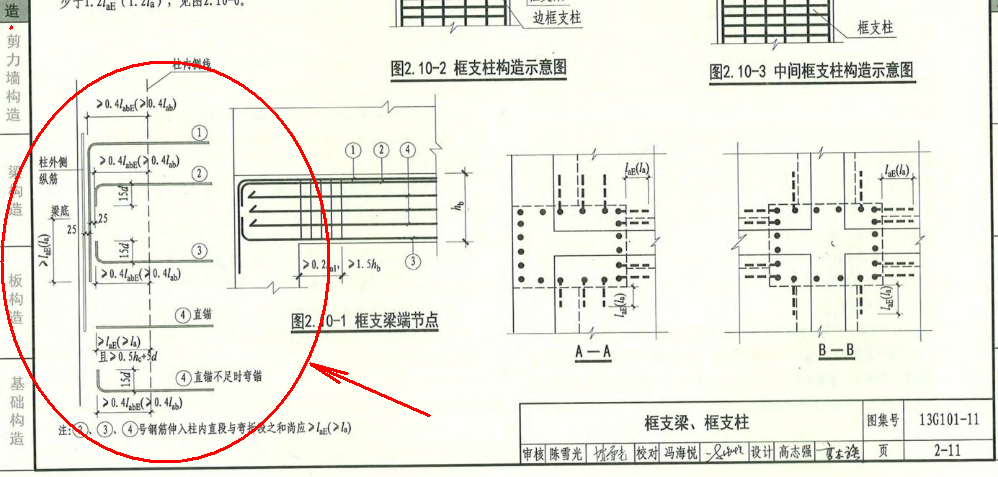

    梁上部鋼筋彎錨時,平直段是取0.4Lae還是直接伸到柱子內側扣一個保護層就行了?
    平直段
    梁上部鋼筋彎錨時,是直接伸到柱子外側縱筋內側扣一個保護層就行了,但必須保證平直段尺寸大于0.4Lae。
    能直錨時直錨,直錨無法滿足錨固長度時才考慮彎錨,彎錨時平直段尺寸必須滿足≥0.4Lae。
    這個軟件已經按規范設置好了,軟件自動根據柱截面尺寸和混凝土等級、鋼筋級別識別計算。
    保護層
    2016-06-11 08:59:06
  • 答:兩個條件,一、平直段大于等于0.4LAB。二、彎折段為15*d。
    2016-06-11 08:59:22
  • 上下部鋼筋最小直段長度都必須不小于0.4倍lae。支座長度是設計需要考慮的問題。做為施工人員,只要支座長度不大于一個鋼筋錨固長度,直段長度扣減一個保護層后彎折15d就可以了,當然實際下料中還要考慮鋼筋的交叉扣減等各種情況!
    2016-06-11 09:27:59
  • 預算時直接取柱子外側縱筋內側扣一個保護層即可
    圖集的說明很清楚,是伸到柱外側縱筋內側且大于或等于0.4Lae,二者都要滿足。
