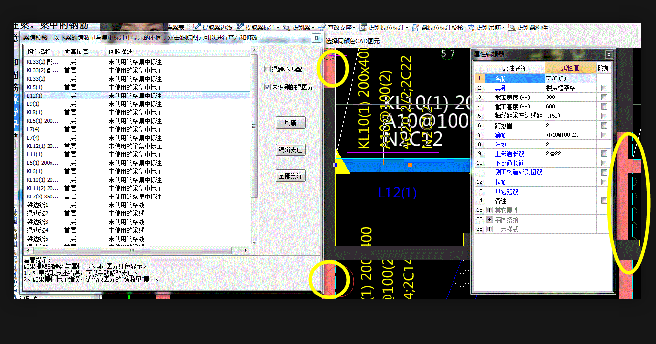

    有部分梁顯示:“未使用的梁集中標注,和未使用的梁線”這兩個錯誤,請問我該怎么辦?是再次提取,還是在梁定義里面定義出來,重新畫一條梁?
    1.出現(xiàn)此問題可能有以下三個原因?qū)е拢?br />
    1) 多提取了梁線(無用的邊線):如下圖,這些線和梁邊線為同一圖層,執(zhí)行提取梁邊線的操作是按照圖層提取的,所以這些線也被一同提取過來了;
    2) 梁線已被提取,但未生成梁:有的圖紙中只有梁邊線,沒有梁標注(可能由于圖紙為對稱結(jié)構(gòu),只標注一邊,或是設(shè)計師忘記標注,可能在設(shè)計說明中有注釋),軟件識別時就無法判別此梁的屬性,因而無法生成梁
    3)此梁沒有任何標注;但設(shè)計說明中可能有;
    針對以上3種原因:處理方法有以下幾種:
    【原因1處理方法】
    a) 可在識別前刪除這些 CAD 線;
    b) 梁已正確識別,可以忽略此問題;
    【原因2處理方法】
    a) 使用手勱識別,選取同名梁的集中標注,然后進行識別;
    b) 手動補畫 CAD 標注后,再識別;
    c) 手動補畫梁圖元;
    【原因3處理方法】手動添加梁鋼筋信息。

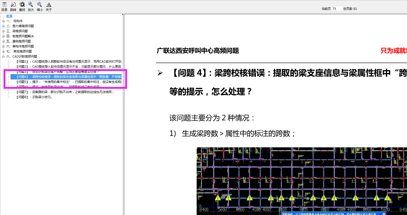

    2.提示:“未使用的梁集中標注”,已提取的集中標注,但沒有生成相應(yīng)的梁。
    可能由于梁邊線未被提取到,導(dǎo)致識別梁的時候沒有找到邊線而未能生成梁;
    解決方案:1) 重新提取邊線再自動識別梁;
                   2)單構(gòu)件識別梁;手動畫上或自動生成;
                   3)沒有識別成功的梁可以通過”點選識別梁“;
                   4)如果雙擊”未使用的梁集中標注“定位指定的梁位置,如果圖元都識別成功了,集中標注信息都是正確的,直接忽略此提示。
