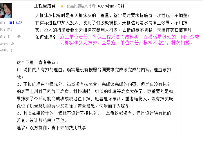

    天棚抹灰招標時是有天棚抹灰的工程量,簽合同時要求措施費一次性包干不調整;在實際過程中加大投入,使用了竹膠板模板,天棚達到清水混凝土效果,不用抹灰;投入的措施費要比天棚抹灰費用大很多;因措施費不調整,天棚抹灰在結算時如何處理?

    天棚抹灰招標時是有天棚抹灰的工程量不等于招標文件沒說不用清水模板,這個你還真要仔細看看,如果有這種要求,補償不太可能。

  • 屬于施工單位的責任,增加的措施費不予認可;天棚抹灰應該扣除。
    1、合同已經約定措施費用一次性包死,而施工單位自己更改施工技術方案,使用了竹膠板模板,故增加的措施費不予認可。
    2、結算應該是按照施工單位實際施工做法和已完成的實際工程量結算,因實際施工中天棚部分沒有抹灰,所以此部分的工程量不予認可,結算時應予以扣除!
