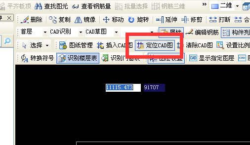

    這樣是因為你識別繪制圖元的時候沒有定位cad圖元的原因
    每導入cad圖紙之后都要先進行cad圖定位的,都要定位到你的軸網上的,圖元
    現在你要把已經畫完的圖元全部選擇移動到軸網上就可以的

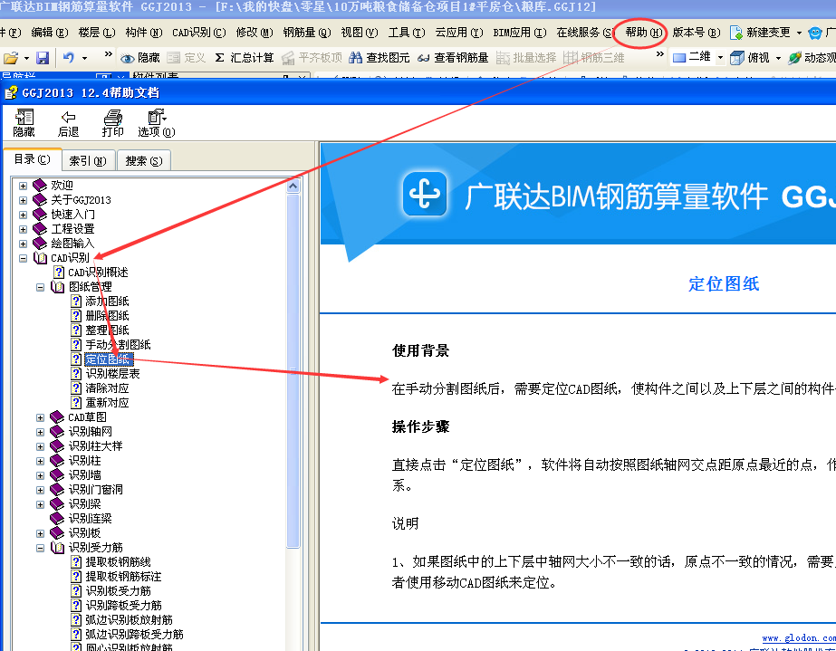

     建議你現在新學不要盲目的就去畫圖可以去建筑課堂學習一下,也可以在軟件的文字幫助中查看操作步驟

    【你都要定位到軸網上的,定義到軸網上顯示的就是一層一層的在一個位置上的,很明顯你沒有定位到軸網上的】

    在識別CAD時,首層在對應的樓層中識別對應的樓層的構件,然后在每個樓層中識別CAD圖時,必須對正CAD圖,然后再識別.
