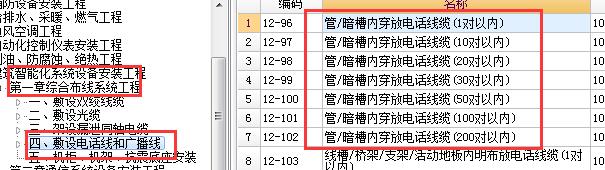

    RVS-2*0.5是雙絞線。是電線,統(tǒng)計工程量的時候統(tǒng)計一根2芯截面0.5mm2的雙絞線就可以了。一般電話線用此規(guī)格比較多。電話線套的話套綜合布線中的布放電話線纜子目。

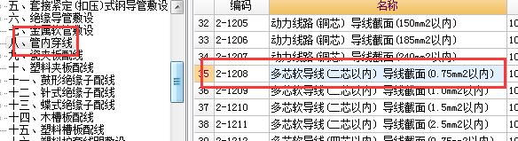

    弱電其他用途的話,要套電氣中的多芯線子目。

  • 是電線,套多芯軟導線定額子目。

  •     弱電中 RVS-2*0.5是電線,不是電纜的,可以套電線穿管或明敷設定額子目。

  • 電線,套多芯軟導線子目
