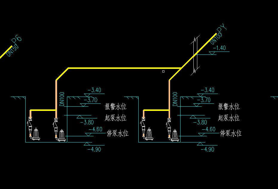

    地下室廢水強(qiáng)排至室外雨水管網(wǎng)怎么連接
我來(lái)答  邀請(qǐng)別人來(lái)回答
 提醒提問(wèn)者
  • 通過(guò)集水井,用壓力泵引入室外雨水管井,若是不能排入雨水井的廢水要排到污水井.
    2016-03-18 13:47:14
  • 地下室廢水排放一般都是壓力排水,需要有水泵抽水排放到目標(biāo)管網(wǎng)中的。
    連接方式要看圖紙?jiān)O(shè)計(jì)說(shuō)明要求。
    壓力排水用焊接或絲扣連接都可以。
    2016-03-18 10:24:36
  • 地下室廢水排放
    1.地下室用污水泵把廢水排出
    2.到了室外,管道連接到市政雨污水井
    雨水管
    2016-03-18 10:30:25
  • 樓主,你好
    你的問(wèn)題感覺(jué)不是很明確:1是管道怎么連接嗎?2是管道與市政管網(wǎng)怎么連接嗎?
    1管道連接看設(shè)計(jì)采用什么材質(zhì),根據(jù)材質(zhì)按設(shè)計(jì)要求執(zhí)行。設(shè)計(jì)無(wú)要求的執(zhí)行規(guī)范和操作規(guī)程。
    2與市政連網(wǎng)通常是在市政管網(wǎng)增設(shè)檢查井一座。
    以上內(nèi)容希望能夠?qū)侵饔兴鶐椭:眠\(yùn)!
    2016-03-22 14:55:33
