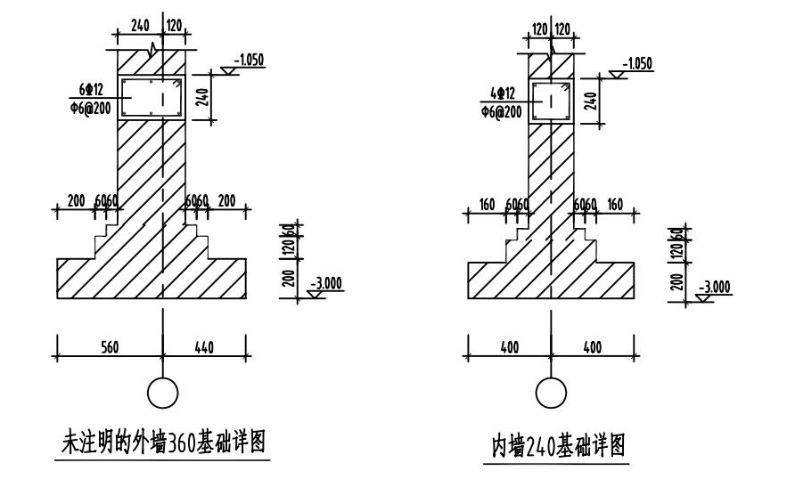

  • 無地下室的房子,首層120厚的磚墻下面的磚基礎厚度一般是240還是120?
    圖紙未說明的情況下
    一般正負零以下的墻體是同上部的,到了放大腳的部位是按60的梯度往外擴,這就是個無地下砌體墻的基礎,先供你參考:
    建議盡快聯系設計人員進行確認:
    基礎厚度
    2016-03-05 12:50:42
  • 你好:無地下室時120厚的砌體墻的基礎,一般有放大的基礎,如灰土基礎、素混凝土基礎、磚基礎。具體看圖紙的要求。沒有要求時可以辦理一份簽證來作為依據。
    2016-03-05 11:29:15
  • 這個沒辦法給出標準的
    可以是240的,也可以是180的,還可以是120的
    這個是要結合您的實際工程的
    可以與墻體同厚度,也可以寬出墻體的
    2016-03-05 11:07:29
    無地下室的房子,首層120厚的磚墻下面的磚基礎厚度可以是120也可以是240,一般磚基礎寬度是根據上部墻體的高度通過荷載計算來確定基礎的厚度和寬度的.
