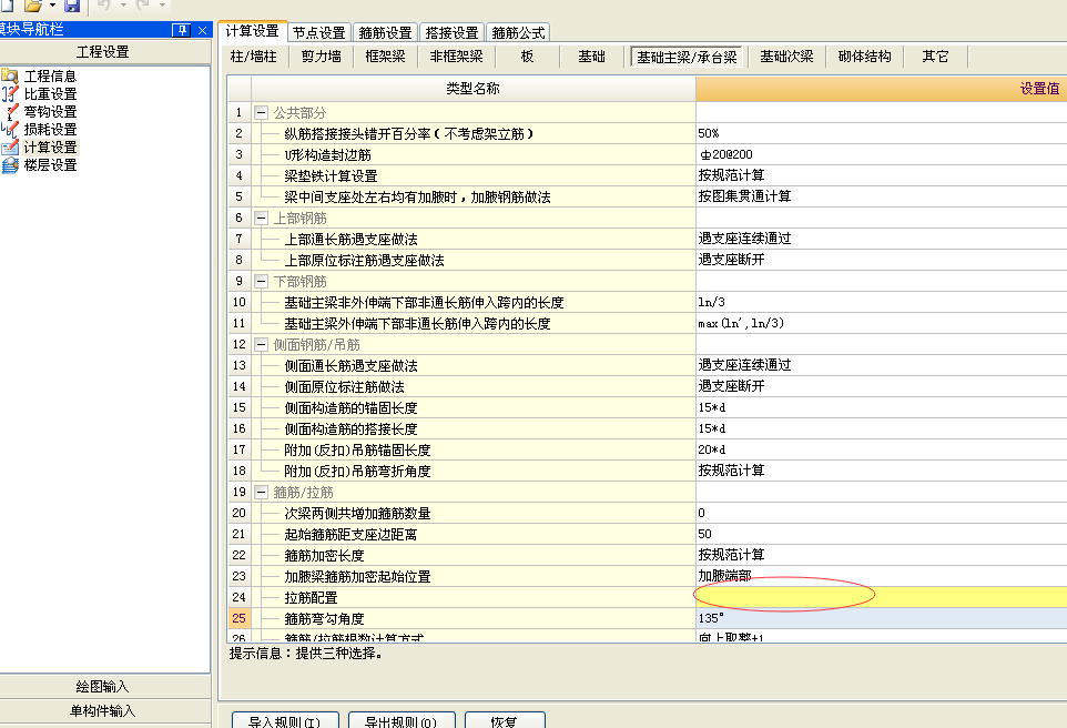

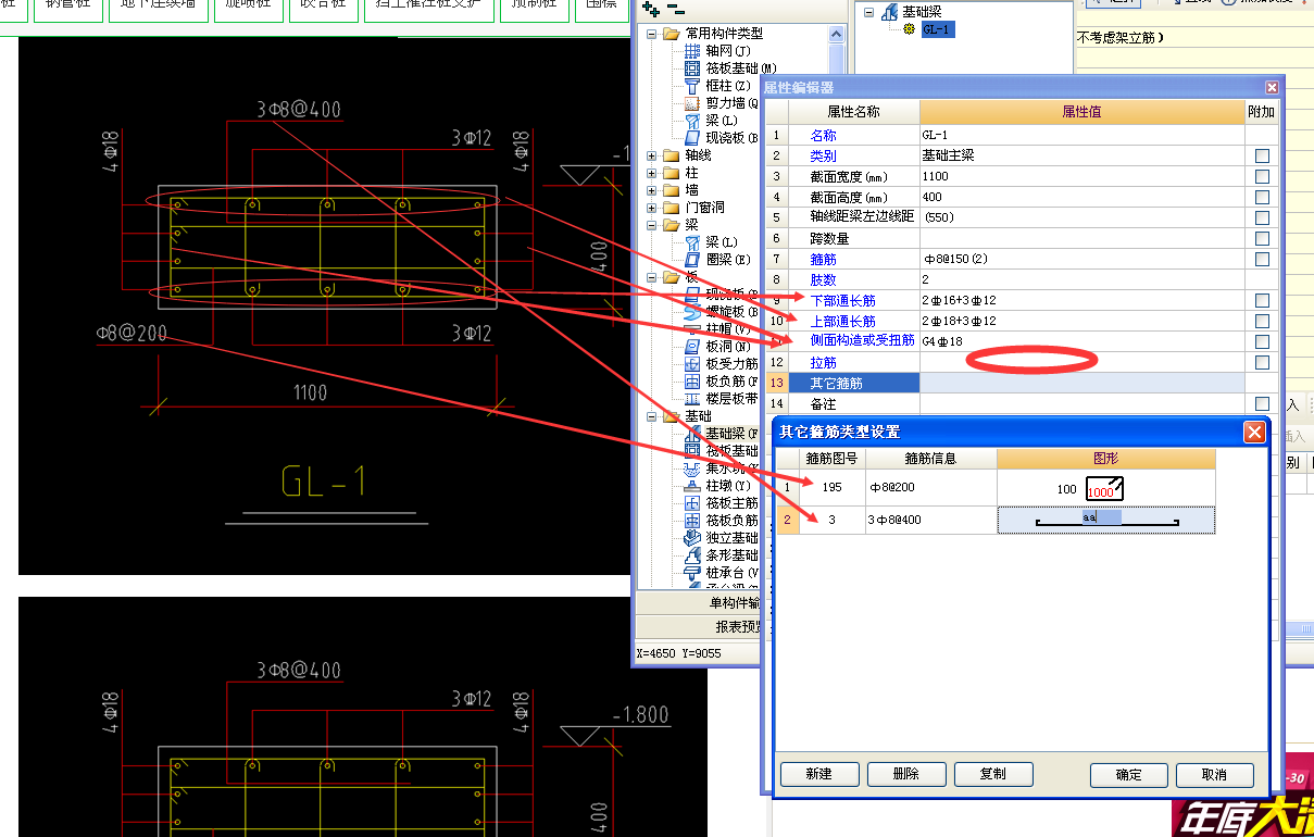

    用基礎(chǔ)梁定義,面部和底部鋼筋,要將角部與中部鋼筋合并輸入,如2C121+3C18的方式輸入,這樣側(cè)面就要就剩側(cè)邊各2C18,在側(cè)面鋼筋中合并輸入為4C18,中部的垂直向拉筋和側(cè)面的箍筋,就要在屬性的其它箍筋中編輯,圖片1;另屬性中輸入有側(cè)面鋼筋時(shí),側(cè)面鋼筋就是按拉筋設(shè)置計(jì)算,在屬性中無(wú)法調(diào)整設(shè)置,這就要在工程設(shè)置中將其刪除,如果你工程中還有其它基礎(chǔ)梁需要計(jì)算拉筋時(shí),這樣的方式就不合適了,只能是不調(diào)整拉筋的設(shè)置匯總計(jì)算后,在編輯鋼筋中刪除,或者其它基礎(chǔ)梁的拉筋在屬性的其它箍筋中編輯,兩種方式選擇其中一種就是了,圖片2。

  • 用基礎(chǔ)梁或梁定義就可以的 上下部鋼筋均定義為 2c18+3c12 ,側(cè)面鋼筋定義為2c18,箍筋及拉筋在其他鋼筋中定義輸入
