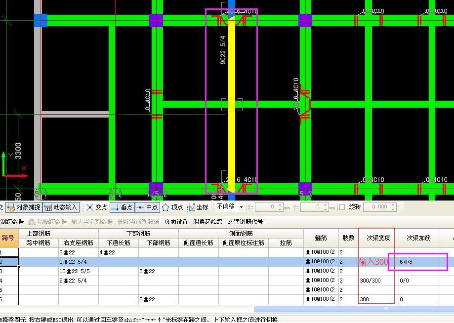

  • 次梁與次梁相交處添加箍筋
    井格梁添加箍筋,井格梁兩側添加3根箍筋。如圖所示,我利用原位標注在次梁加筋位置添加上箍筋可不可以?
    筋位
    完全可以的啊,但你要輸入次梁寬度,

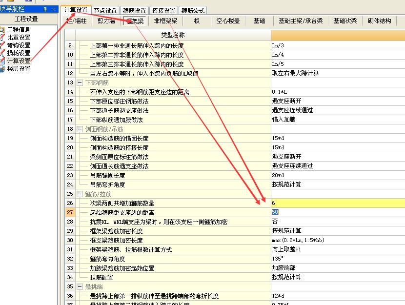

    但還是建議你在工程設置中,設置好加筋的根數如下圖
    次梁加筋
    然后在次梁寬度中輸入,梁寬,軟件會自動布置同你的梁的箍筋直徑的加筋,如果直徑不同可以手動輸入

  •        井格梁添加箍筋,井格梁兩側添加3根箍筋。如圖所示,我利用原位標注在次梁加筋位置添加上箍筋是可以的,一般是在提取梁跨在相應的表格中輸入。
