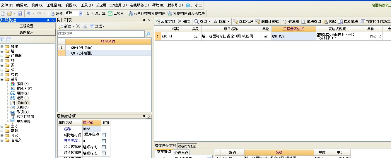

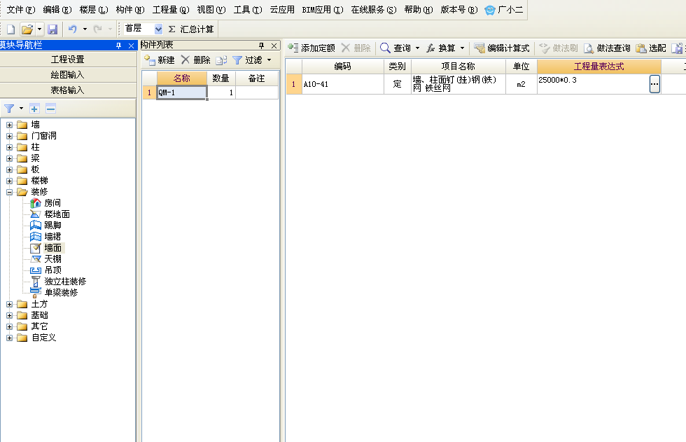

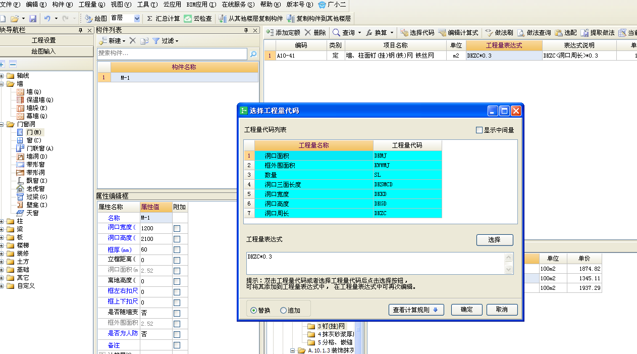

    您好,看了您回答的關于抹灰掛網的答案 想進一步向您請教一下,圖紙建筑設計說明中對抹灰掛加強網的描述如下圖,我想請問這種抹灰在軟件中怎么設置,是整面墻都設置掛網還是只在與柱面、梁等相交處設置?如果僅在相交處設置那么掛網的面積又如何確定? 我是新手,還請前輩多多指點~
    設計說明
    你這墻與混凝土梁、柱、剪力墻、窗臺壓頂和門窗洞口沒有標注它的寬度,下面圖片只是個假設,供你參考。
    (1)在墻屬性中對應內墻、外墻設置,選擇合適的工程量代碼,圖片1;
    (2)在門窗屬性中套上做法,選擇其門窗洞口的邊長代碼,圖片2;
    (3)圖形中是不方便設置,你這也只能是先計算出管線的長度,在表格輸入中設置,圖片3;
    (4)(5)在相應的墻裝飾,同時套上做法,選擇其抹灰面的面積,圖片4。

  • 鋼絲網的寬度圖紙沒有說明可以看規范,不同材料交接處是兩邊各150mm,線管上面則是線管兩邊各多少,具體的你看下規范或者是做法

  • 圖片一中*0.4是鋼絲網寬度,最后算出來的是鋼絲網的面積,還有就是最煩這些答題達人們對后期追問不理不答的,我列出來幾個常見的人(GXZ,陳工,feng,xagcc,將軍鋒,等等等等),并不是說他們答的題不好,就是后期不給解釋很煩人
