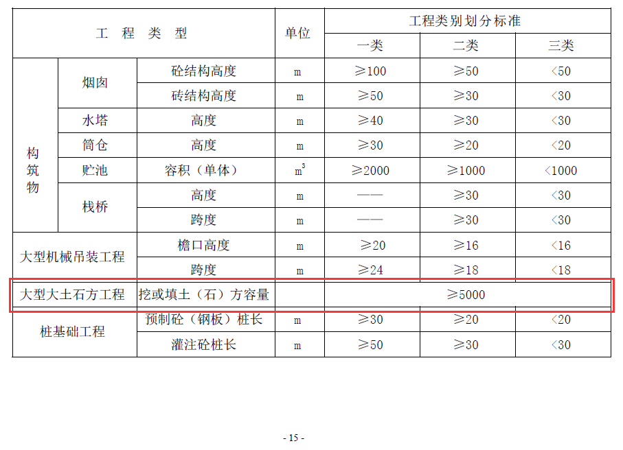

  • 09費用定額第15頁不是規定了建筑工程挖或填土(石)方容量大于等于5000劃分為大型土石方嗎?
    即使沒有單獨分包也必須按大型土石方取費。
    費用定額
