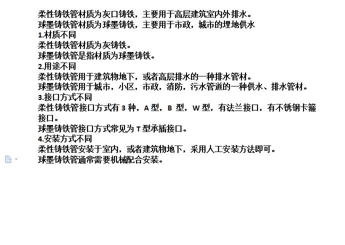

    --:這倆不一樣,在定額上,一個(gè)承插連接,一個(gè)柔性連接
    柔性鑄鐵管材質(zhì)為灰口鑄鐵,主要用于高層建筑室內(nèi)外排水。
    球墨鑄鐵管材質(zhì)為球墨鑄鐵,主要用于市政,城市的埋地供水
    1.材質(zhì)不同
    柔性鑄鐵管材質(zhì)為灰鑄鐵。
    球墨鑄鐵管是指材質(zhì)為球墨鑄鐵。
    2.用途不同
    柔性鑄鐵管用于建筑物地下,或者高層排水的一種排水管材。
    球墨鑄鐵管用于城市,小區(qū),市政,消防,污水管道的一種供水、排水管材。
    3.接口方式不同
    柔性鑄鐵管接口方式有3種,A型,型,W型,有法蘭接口,有不銹鋼卡箍接口。
    球墨鑄鐵管接口方式常見(jiàn)為T型承插接口。
    4.安裝方式不同
    柔性鑄鐵管安裝于室內(nèi),或者建筑物地下,采用人工安裝方法即可。
    球墨鑄鐵管通常需要機(jī)械配合安裝。
