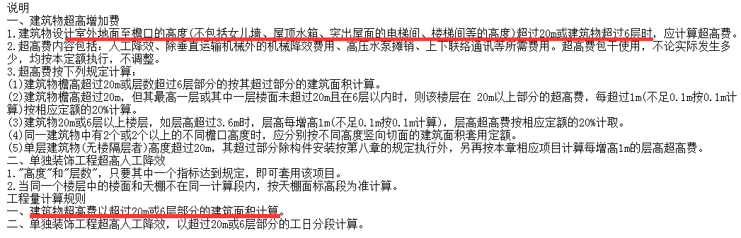

  • 地下室層數(shù)計算高層建筑增加費問題
    哪本規(guī)范中有這樣的描述!
    層數(shù)
    增加費
  • 高層增加費定額是以地面以上來編制的,地下室不計算高層增加費。
    2016-01-18 09:46:14
  • 親:不包括地下室
    2016-01-18 10:44:59
  • 超高費用是從±0.00以上開始算,地下室不計算。
    2016-01-18 09:51:44
  • 1、凡建筑物在6層以上或檐高在20m以上者,均可計取垂直運輸及增加費。檐高在20m以上時,以建筑物檐高與20m之差,除以3.3m(余數(shù)不計)為超高折算層層數(shù)乘以按本條(2)款計算的折算層面積,計算工程量。 2、當上層建筑面積大于或等于下層建筑面積的50%時,則按本條款(1)款規(guī)定計算超高折算層層數(shù),以建筑物樓面高度20m及以上實際層數(shù)建筑面積的算術平均值為折算層面積,乘以超高折算層層數(shù),計算工程量。 以上計算規(guī)則能否舉例說明下。
