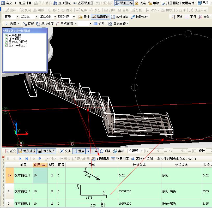

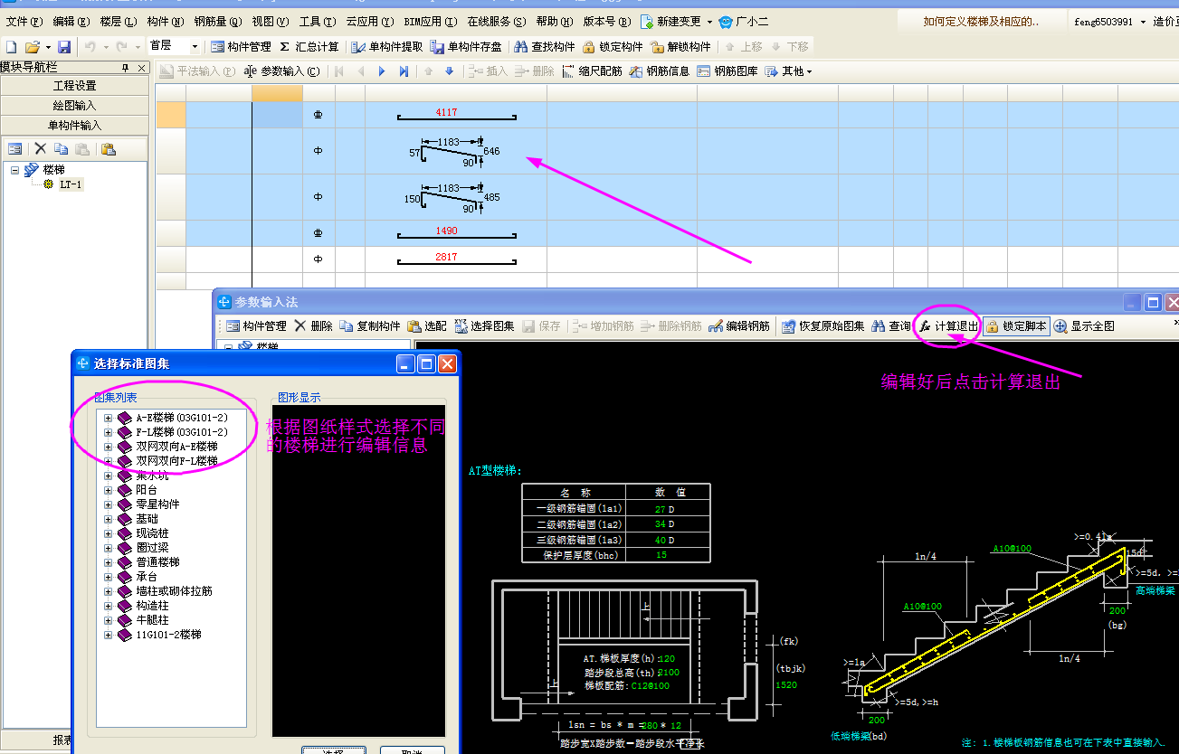

    樓梯的梯板鋼筋在單構(gòu)件里計(jì)算,不需要布置,也沒有辦法布置的,在圖形算量軟件里可以布置樓梯
    2016-01-15 16:09:50
  • 廣聯(lián)達(dá)鋼筋軟件樓梯不知道怎么布置到樓層里面去
    答:鋼筋抽樣軟件,樓梯是在單構(gòu)件參數(shù)化中定義并計(jì)算鋼筋工程量,不用畫圖的。特殊的樓梯,軟件中沒有對(duì)應(yīng)的圖集時(shí)才會(huì)用到畫圖計(jì)算鋼筋量的。前兩張是畫圖的,后兩張是單構(gòu)件輸入法的。
