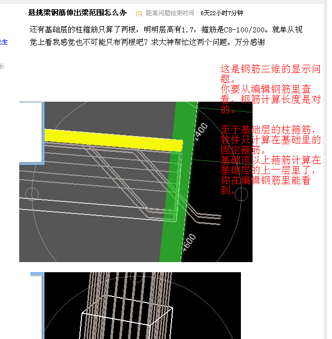

  • 懸挑梁鋼筋伸出梁范圍怎么辦

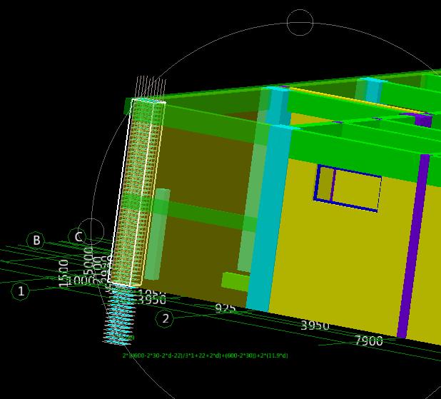

    還有基礎層的柱箍筋只算了兩根,明明層高有1.7,箍筋是C8-100/200。就單從視覺上看我感覺也不可能只布兩根吧? 求大神幫忙這兩個問題。萬分感謝
    鋼筋伸出
    基礎層
    給你說了,在編輯鋼筋里查看鋼筋長度計算式,那只是鋼筋三維顯示問題,不一定是準確的。答疑解惑

  • 軟件默認的就是2根。你可以在計算設置里設置一下。

  • 你好:基礎內是2根,基礎往上的箍筋在基礎的上層里計算了,去看看。

  • 還有基礎層的柱箍筋只算了兩根,明明層高有1.7,箍筋是C8-100/200。就單從視覺上看我感覺也不可能只布兩根吧? 求大神幫忙這兩個問題。萬分感謝
    其余箍筋再上一層以計算了。
