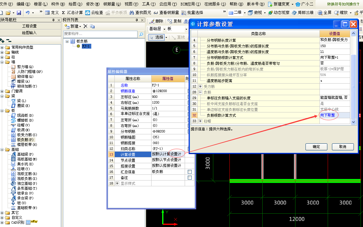

  • 請問一下圖中的1C8到底該怎樣畫?
    有人說用挑檐畫,在其他鋼筋里面輸入,長度看墻長度,我看圖紙應該是挑板上去的 也有人說是壓墻筋,求大神解答,謝謝了。請看下圖 求圖中1C8 到底什么意思 應該怎么去畫?
    壓墻筋
    在鋼筋算量中,壓墻筋也是可以的,其他鋼筋中也可以的,不影響你的鋼筋算量的,只不過,個人習慣不同,答案不同罷了

  • 你小腰線,可能用代替,然后鋼筋用負筋布置,設計的這1A8鋼筋,你可以在負筋屬性的分布筋中輸入,設置的間距大于負筋的長度,并在屬性中設置分布筋計算根數取整。這樣處理的目的,主要是考慮這鋼筋也可以計算,另外導入到圖形也就不用再補畫構件。
    其他鋼筋
