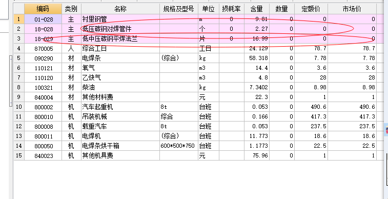

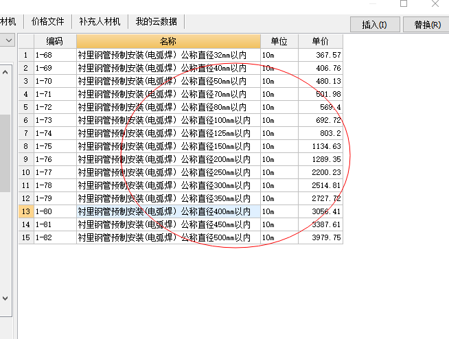

  • DN400鋼塑復合管套用工業(yè)管道工程中的襯里鋼管預制安裝(電弧焊) 子目,按實際調(diào)整主材價格。
    連接形式
    定額
