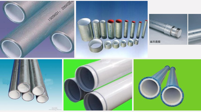

    鋼塑復(fù)合管需要區(qū)別內(nèi)涂塑、內(nèi)外涂塑及安裝位置確定是否需要刷油防腐,架空安裝一般的非腐蝕環(huán)境都不需要刷油防腐;在腐蝕環(huán)境中內(nèi)涂塑復(fù)合管需要管道外側(cè)防腐,內(nèi)外涂塑復(fù)合管不需要防腐。埋地管內(nèi)涂塑復(fù)合管需要管道外側(cè)防腐,內(nèi)外涂塑復(fù)合管不需要防腐。

  • 鋼塑復(fù)合管,很多地方簡稱鋼塑管。鋼,是一種鐵質(zhì)材料,一般采用鍍鋅鋼管;塑,是指塑料,鋼塑復(fù)合管中的塑料一般是高密度聚乙烯(HDPE)。一般是鍍鋅鋼管為基管,內(nèi)壁涂裝高附著力、防腐、食品級衛(wèi)生型的聚乙烯粉末涂料,這個根本不需要做刷油防腐,現(xiàn)在消防專用的內(nèi)外涂塑管,也是一種鋼塑復(fù)合管,這個就更不需要做刷油防腐。
