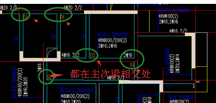

  • 結(jié)構(gòu)圖梁配筋圖中的D1 D2 是什么來的?要定義嗎?
    結(jié)構(gòu)圖梁配筋圖中的D1 D2 是什么來的?要定義嗎?要定義的話怎么定義?

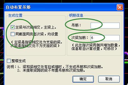

    你好:圖中的D1 D2是主次梁處的附加筋。請(qǐng)看一下總說明或者梁圖里的說明里D1、D2分別代表是幾根附加箍筋或者附加吊筋。
    主次梁的附加筋可以在原位標(biāo)注里輸入、可以在自動(dòng)生成吊筋里定義、可以在梁的計(jì)算設(shè)置里定義附加箍筋的根數(shù)。

  • 您再看看有么有其他的結(jié)構(gòu)說明要求了
    在我看來就好像是支座鋼筋,因?yàn)槲恢盟蓿瑘D紙上不能完整標(biāo)注,所以,用符號(hào)代替,會(huì)有D1,D2,D3,D4所代表的含義的解釋的
