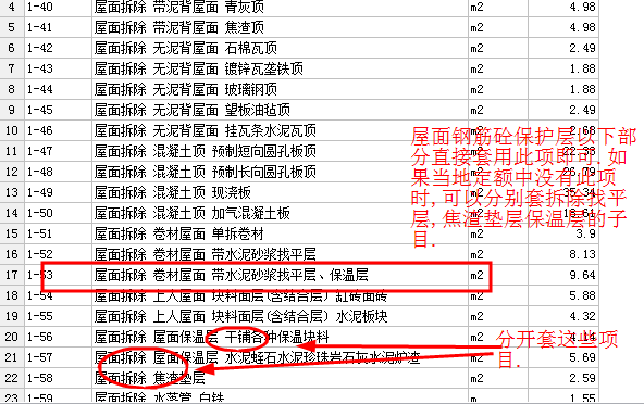

  • 屋面做法拆除套什么定額?做法看如下圖

    最上邊的鋼筋砼保護(hù)層,可以套用現(xiàn)澆鋼筋砼拆除的定額子目,(看你當(dāng)?shù)囟~中鋼筋砼拆除和樓地面細(xì)石砼拆除那個(gè)比較合算就套用那個(gè),)紅色字體部分可以全部合并一起套用屋面帶保溫找平層拆除的定額子目,(如果你認(rèn)為不合算時(shí),也可以分開套用拆除找平層,爐渣保溫卷子防水的子目)最后還要加上垃圾外運(yùn)的子目.

  • 如果按照上圖的描述拆除可以借用混凝土地面拆除子目。也可以采用市場(chǎng)價(jià)

  • 建議在修繕定額內(nèi)選套相關(guān)子目完成。

  • 你好,依據(jù)屋面拆除項(xiàng)目套修繕定額
