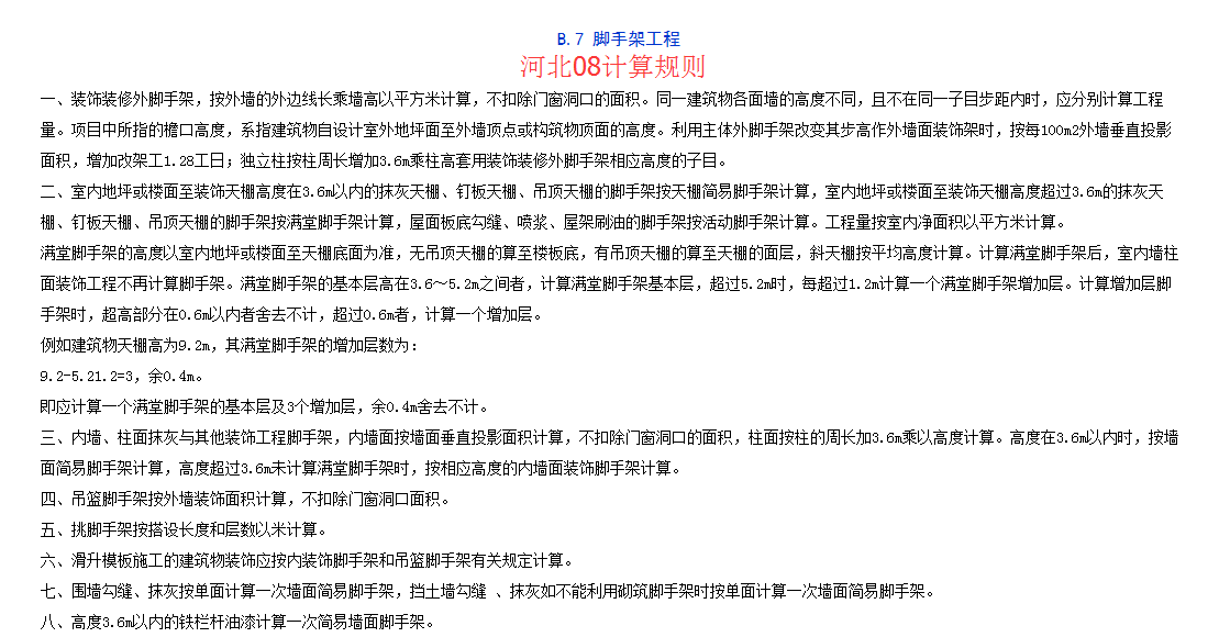

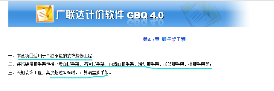

    河北2008定額綜合腳手架:若建筑物的主體與內(nèi)外裝飾由同一單位施工時,2008年《全國統(tǒng)一建筑工程基礎(chǔ)定額河北省消耗量定額》中的綜合腳手架已包括一般裝飾裝修內(nèi)外裝飾腳手架費用。本定額缺項部分參照執(zhí)行2008年《全國統(tǒng)一建筑工程基礎(chǔ)定額河北省消耗量定額》相應(yīng)項目。如果主體工程和裝飾工程是有兩個隊伍來完成的怎樣計算那?(主體腳手架已經(jīng)拆了,)請各位老師指點
    親:外墻裝飾腳手架單獨計算,下面是河北08定額章節(jié)說明。計算規(guī)則按照相應(yīng)規(guī)定計算。

  • 裝飾要單獨計算,建筑要扣減部分
    2015-10-13 19:13:13
  • 建筑和裝飾分開的話,其實就相當于按照單項腳手架計算了。
    可以參考08定額中單項腳手架的計算規(guī)則,或者按照12定額腳手架計算規(guī)則分別計算各自的工程量。
    2015-10-17 16:03:44
  • 在河北08定額宣貫材料中給出了解釋:若建筑物的主體與內(nèi)外裝飾由不同單位施工時,用于主體工程的腳手架套用本章單項腳手架相應(yīng)項目,用于內(nèi)外裝飾工程的腳手架套用建筑裝飾裝修工程消耗量定額腳手架工程中的相應(yīng)項目。
