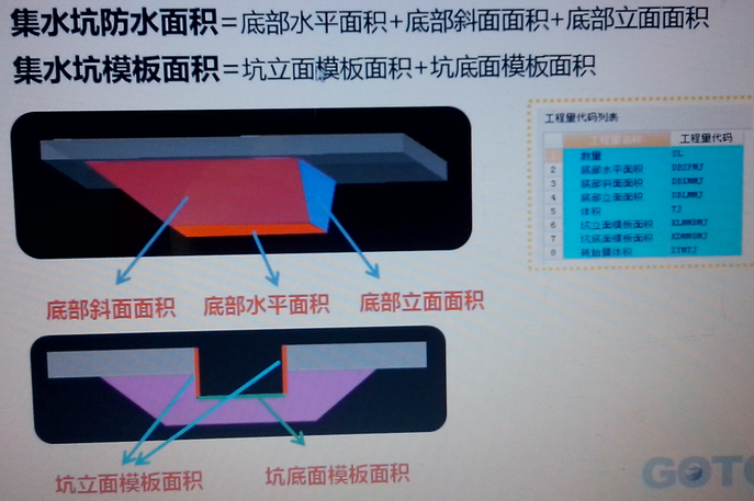

  • 請(qǐng)問(wèn)筏板匯總工程量出來(lái)的幾個(gè)量分別是有什么用?
    水平投影面積是不是就是底板以后面層的量?底部面積、外墻外側(cè)筏板平面面積、直面面積分別是什么意思,底板防水的量是不是就是底部面積?

    看下圖總結(jié)。。 外墻外側(cè)
    外側(cè)

  • 水平投影面積是不是就是底板以后面層的量?
    不是的,它包含墻面積的
    底板防水的量是底部面積+外墻外側(cè)筏板平面面積+直面面積
    2015-10-13 09:50:06
  • 筏板防水工程量=筏板底板面積+外墻外側(cè)筏板平面面積(前提是外墻要封閉)+直面面積+斜面面積(如果筏板有邊坡)
