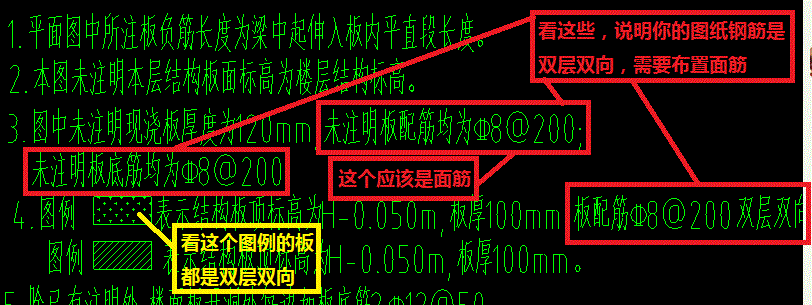

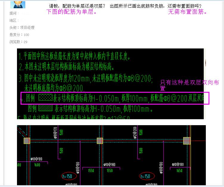

    請教,配筋為單層還是雙層? 出圖所示已畫出底筋和負(fù)筋,還需布置面筋嗎?

  • 你好:應(yīng)該是單層布置鋼筋。

    按說明表示的小框提示有雙層雙向,你按小框的提示和平面圖對比一下。

  • 請教,配筋為單層還是雙層? 出圖所示已畫出底筋和負(fù)筋,還需布置面筋嗎?
    你好:圖中為單層雙向布置的板筋。板面只有負(fù)筋,沒有通長的面筋。

  • 圖所示已畫出底筋和負(fù)筋,配筋則為單層雙向布置加布置負(fù)筋,板布筋就全了并按圖中標(biāo)明的信息進(jìn)行設(shè)置,如果無有標(biāo)明的就按說明中要求設(shè)置就好。其中說明中的點(diǎn)板在平面圖如果有出現(xiàn)時,就用雙層布置。無有布置面筋的必要了。
    2015-10-10 14:48:36
  • 未注明的受力板筋為A8@200雙向單層布置,負(fù)筋A8@200布置,分布筋為@200布置。

  • 看看你的圖例,那樣的板都是雙層雙向,肯定有
    負(fù)筋
    面筋,但有一句話說的不是很清楚,未說明是什么筋,但應(yīng)該說的是面筋,那句話可以與設(shè)計溝通一下

  • 你好,按圖配置即可。說明只是圖紙中沒有標(biāo)注的鋼筋為c8@200,圖紙已經(jīng)標(biāo)明了就不用考慮了。
