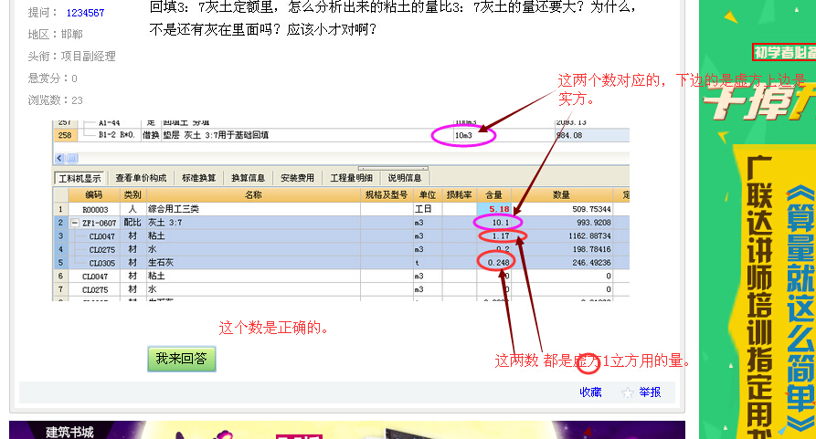

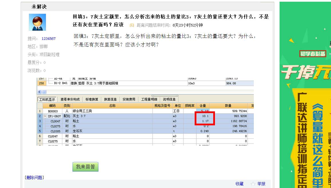

  • 回填3:7灰土定額里,怎么分析出來的粘土的量比3:7灰土的量還要大?為什么,不是還有灰在里面嗎?應該
    回填3:7灰土定額里,怎么分析出來的粘土的量比3:7灰土的量還要大?為什么,不是還有灰在里面嗎?應該小才對???

  • 這樣是對的,粘土工程量是虛方而灰土是實方,虛方和夯實的土方有1.5的系數,這個才1.17,剩下的不就是石灰的體積嗎

  • 是不是看花眼了啊
    粘土是1.17的
    3:7灰土是10.1

  • 計算的是壓實體積,定額含量是虛方體積,所以定額分析的量大于計算的量。

  • 分析出來的粘土的量比3:7灰土的量還要大,因為3:7灰土立方米是壓實方、粘土立方米是自然方。
